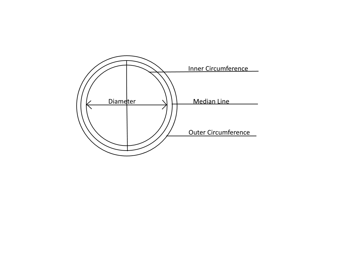

Die Formel für den Umfang lautet Durchmesser x pi (3,14). Als Durchmesser nimmst du aber nicht den Durchmesser von deinem Finger, sondern die neutrale Faser (median line) des Ringes. Die ist an jedem Ende des Durchmessers eine halbe Materialstärke von deinem Finger entfernt. Also 2 halbe gibt 1 ganze. Da du deinen Umfang um den Finger ja kennst, musst du nur noch diese 1 Materialstärke mit pi malnehmen und dazu addieren.
