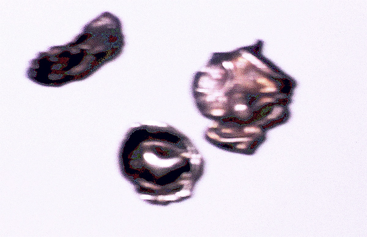

wofür nutzt du das? Schmelzen? oder auch zum Löten?
Überwiegend, fast ausschließlich, zum Löten.
Bis etwa auf's allneujährliche Silbergießen.
[attachment=0]AgG01.jpg[/attachment]
Bleigießen darf man ja auch nicht mehr:
https://de.wikipedia.org/wiki/…_seit_2018
Oh Welt, wo gehst du hin?
