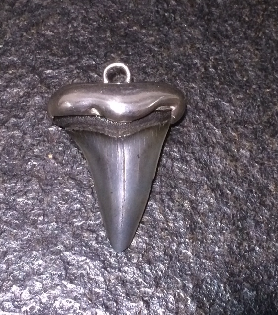

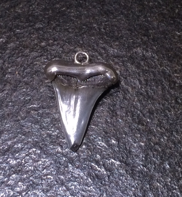

Hallo zusammen, ich dachte, ich stelle mal mein Ergebnis rein. Hab einige Zeit hin und her überlegt und das kam dabei raus.
Viele Grüße
Patricia

Re: Fossile Haifischzähne, Fassung gemacht, Zahn bricht
Gepostet: 08.09.2014 - 10:26 Uhr  ·  #13
Gratuliere! Das sieht doch schon ganz anders aus. Wie hast Du das gemacht? Auf den Zahn modelliert, das Modell abgenommen, eingebettet und gegossen, Össe ran und geklebt? So häte ich es jedenfalls gemacht. Das sieht richtig gut aus. Schon allein dewegen, weil nichts technisches die natürliche Harmonie des Zahns stört.

Pati2371
Dabei seit: 01 / 2013
Gepostet: 08.09.2014 - 13:33 Uhr  ·  #15
Zu, danke für das Lob . Freut mich.
Da ich ja eh viel mit Wachs modelliere, habe ich "einfach" einen Abdruck vom Schmelz genommen und diesen dann gießen lassen. (Kann bei mir leider Silber kein SIlber schmelzen).
Nachteil ist dabei, dass es nur mit Zähnen geht, bei denen sich der Schmelz nach oben verjüngt/ schmaler wird. Sonst bekommt man die Form nicht ab und das Silberteil nicht drauf.
Und dann geklebt. Fassen fände ich perfekt, aber kann ich leider nicht. Kann man als Profi aber sicher ausbauen.
Ein erster Erfolg. Ich werde aus Südafrika nochmal Zähne mitbringen und das weiter ausbauen.
VG
Nina
Gepostet: 08.09.2014 - 16:30 Uhr  ·  #16
das ist wirklich gut gemacht...
