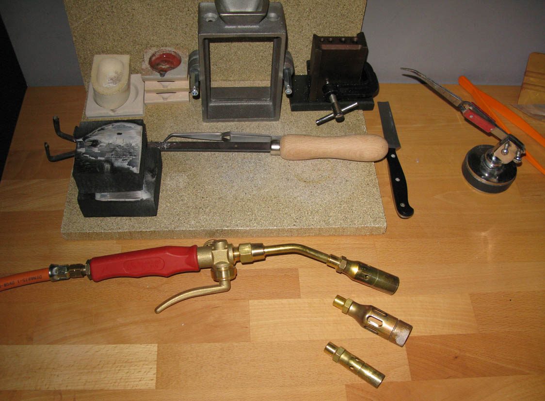

Zitat geschrieben von Heinrich Butschal
Von der Kostenseite her ist es im Vergleich zu Sauerstoff egal wie viel Propan du verbrauchst. Vielleicht brauchst Du nur einen größeren Brenner.
hallo Heinrich,
das ist mein aktueller Brenner...der schafft das (fast) Feingod nicht wirklich zu schmelzen
VG
samy

Gepostet: 01.12.2015 - 18:22 Uhr  ·  #18
Hallo Ulrich
ich habe da schon die größte Düse benutzt am Propanbrenner.
Wie gesagt, die Hitze reichte nicht aus.
Ich hab mir jetzt einen Brenner Propan UND Sauerstoff gekauft
(einen ähnlichen wie in deinem Link allerdings für 300,- euro) (plus "Schmelzdüse)
Ich bin guter Dinge das ich das Gold damit geschmolzen bekomme.
Bei mir geht es um genau 17 Gramm Naturgoldnuggets.
und ja einen Druckminderer habe ich natürlich an der Propangasflasche, könnte hier ein Problem liegen?
