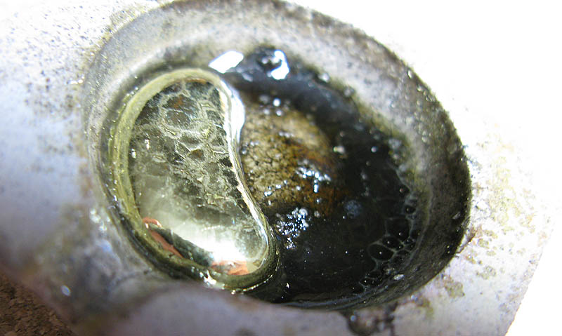

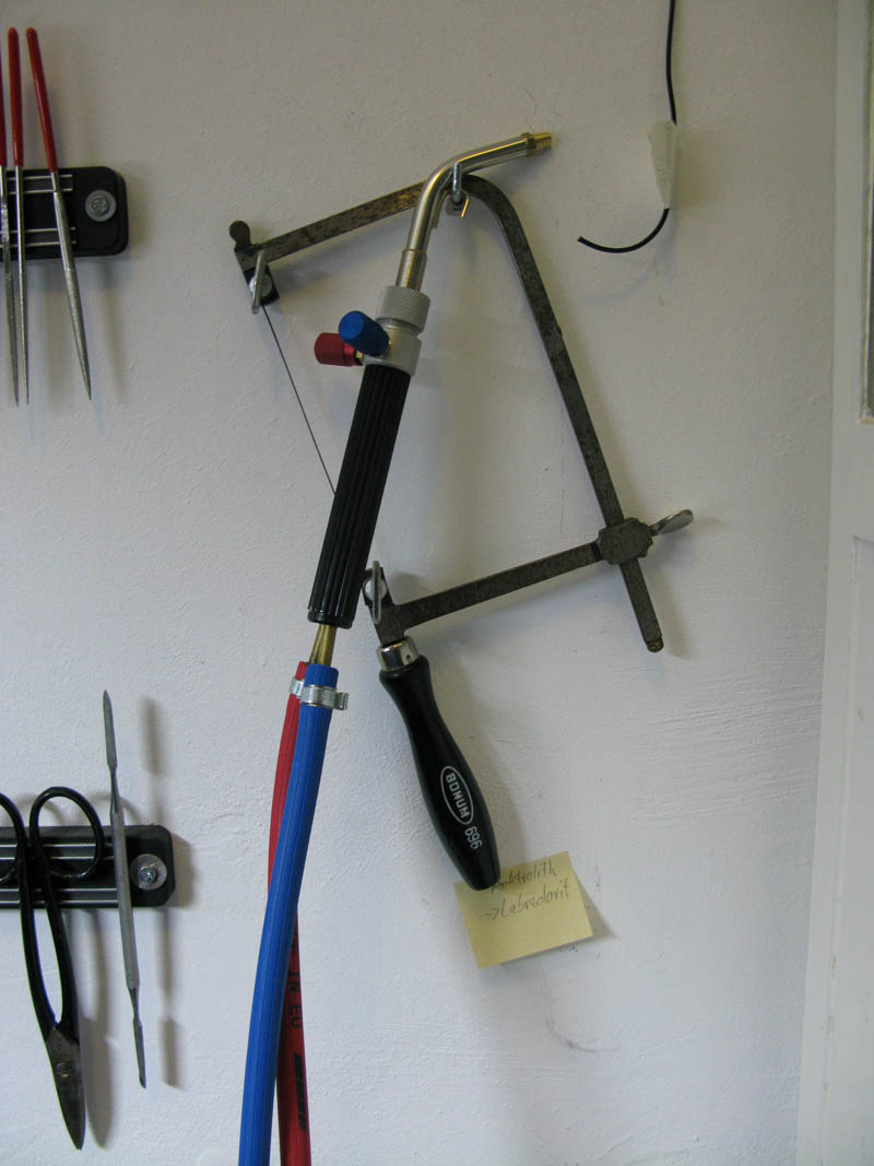

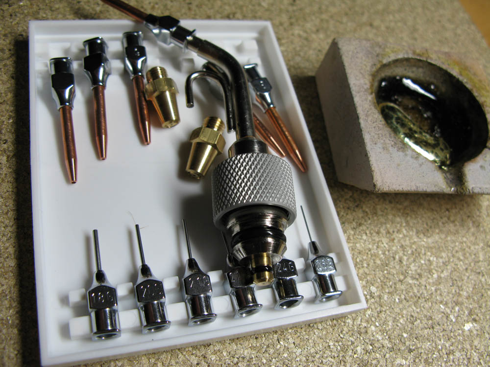

Gepostet: 03.12.2015 - 17:39 Uhr  ·  #26
Hallo liebe Leute,
mein neuer Brenner ist nun auch da und ich bin total happy.
Mein Naturgold lässt sich jetzt in gefühlten 20 Sekunden blitzeblank und flüssig wie Wasser schmelzen.
Das kleine Viech hat einen gewaltigen Bums in der Kiste.
Mit den feinen Düsen ist er mikrofein und rasiermesserscharf.
Aber ok ... das muss ich euch ja nicht erzählen... wollte nur meine freude ausdrücken das ich jetzt... zumindest ausrüstungstechnisch wunschlos glücklich bin
gruß in die runde
und nochmal vielen dank an Alle für eure Hilfe und die tollen Tips
samy
Dateiname: IMG_1447.JPG

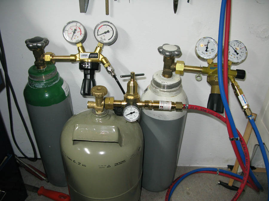

Gepostet: 03.12.2015 - 17:44 Uhr  ·  #28
Re: Naturgoldnuggets lassen sich nicht schmelzen
Gepostet: 03.12.2015 - 17:50 Uhr  ·  #29
da steht sogar n PUK?
und sauerstoff, bei manchen Fachbetrieben gibts weder das eine noch das andere
die Flaschen sind ja niedlich
kannte ich gar nicht
wegen der Entfernung zu meinem bevorzugten Füllbetrieb für mich aber eh nicht sinnvoll, weil ich nur noch derzeitig jemanden habe, der eh alle paar tage dort in der Nähe vorbeifährt
meine 20l Argon sind nach 3 Jahren das erste mal (kurz vor) leer
