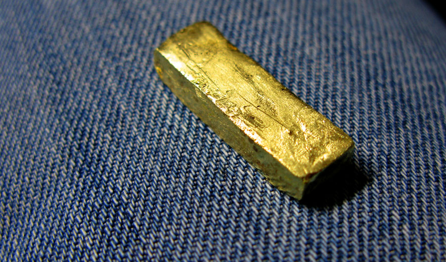

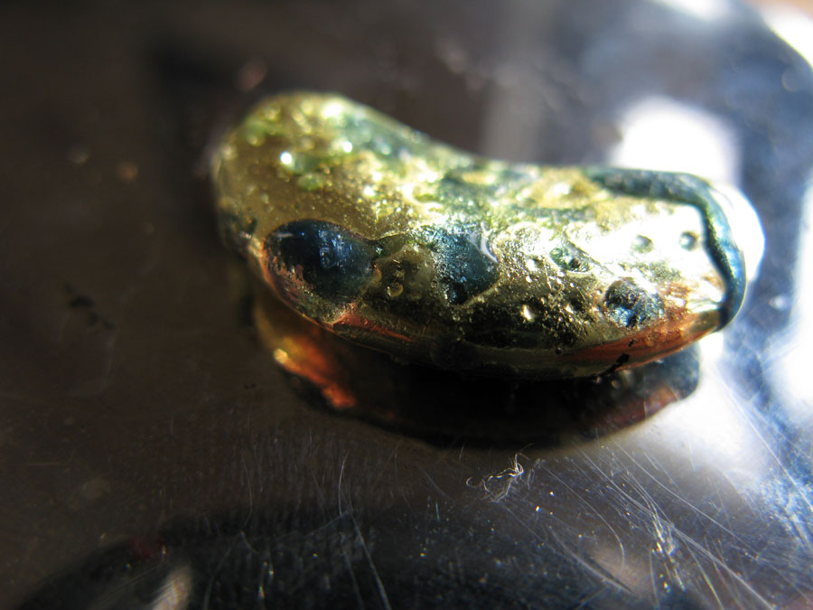

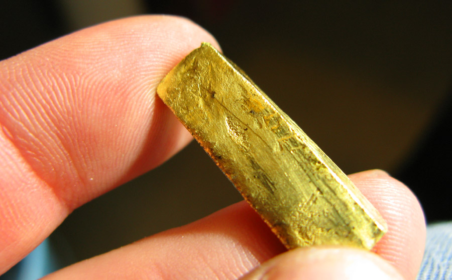

Hallo zusammen,
jetzt wollte ich mich doch nochmal kurz melden bei Euch und berichten:
Alles GUT !!!
Das Abtreiben hat sich wirklich gelohnt.
Das Gold war danach wesentlich geschmeidiger und lies sich deutlich besser weiter verarbeiten.
Auch das häufige Umschmelzen (ich glaube 8 mal) hat die Konsistent weiter verbessert.
Ich habe das Gold geschmiedet, gewalzt, geglüht, wieder geschmiedet und ganz dünn gewalzt.
zusammengeklappt und wieder eingeschmolzen... nochmal borax... gebeizt, geschmiedet usw usw
irgendwann kam es mir vor wie ein guter hefeteig
der muss auch ewig geknetet... gewalzt und wieder geknetet werden
dann wird er zart und geschmeidig... feinkörnig.
jetzt muss ich den ring nur noch verbinden, warscheinlich werde ich ihn zuPUKen.
dann kam wenigstens nicht ein einziges krümelchen Fremdmetall in meinem Ring
Genau so wie ich das wollte
100% pures Waschgold
yäh!
danke nochmal und viele grüße
samy

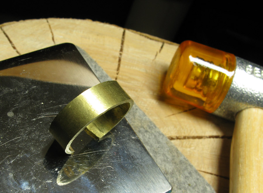

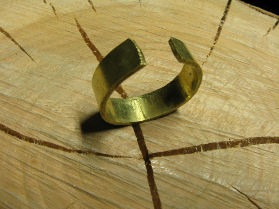

der fast fertige ring

Sieht super aus. Das Abtreiben war wohl der Schlüssel zum Erfolg. Beim nächsten Ring vorher die Krümel mit Salpetersäure abkochen und mit Abtreibemittel gleich zur ersten Schmelze, wird viel Zeit und Frust sparen.
Re: Naturgoldnuggets lassen sich nicht schmelzen
Gepostet: 06.12.2015 - 17:17 Uhr  ·  #64
Danke Heinrich
bin auch echt happy
und ja das mit der salpetersäre werde ich beachten.
wie scharf muss die sein?
bekomm ich die als Laie zu kaufen?
Gepostet: 06.12.2015 - 19:08 Uhr  ·  #65
50% mit Wasser, reicht vollkommen aus. Dann auf Gasentwicklung achten. Vorsicht wegen der Stickoxide! Ende gut, alles gut? Dann kannst Du ja die nächsten 17 gr. in Angriff nehmen!
