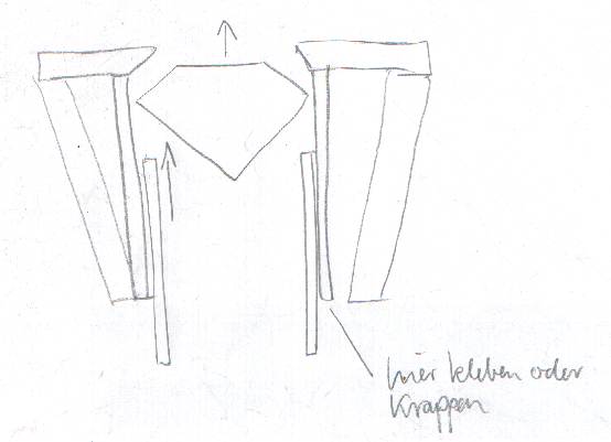

Re: Welche Steine kann man ins Feuer nehmen?
Gepostet: 18.05.2014 - 15:04 Uhr  ·  #27
wenn du da innen nicht rankommst, dann eben so
Dateiname: fas.jpg
Dateigröße: 15.05 KB
Titel: fas.jpg
Heruntergeladen: 1184
MKH
Beiträge: 61
Dabei seit: 04 / 2014
Gepostet: 18.05.2014 - 15:16 Uhr  ·  #28
Kleben hört sich nicht sehr fachmännisch an? Macht man das doch von Zeit zu Zeit?
Sonst wäre diese Verbindung Super.
Gepostet: 18.05.2014 - 15:28 Uhr  ·  #29
nee, wenn ein Fachmann mal so eine Lösung verbaut, würde eben von hinten gefaßt (was ich vorgeschlagen habe: Krappen)
kenne ich von manchem Industrieschmuckstück
oder punktgeschweißt, was ich dir nicht vorschlagen brauche
Gepostet: 18.05.2014 - 17:25 Uhr  ·  #30
Nun, fachmännisch wäre den Stein von vorne zu fassen. Aber die von Tilo vorgeschlagene Klebung ist nicht ohne Charme, denn sie ist mit moderater Hitze reversibel und durch die große Klebefläche sehr stabil.
