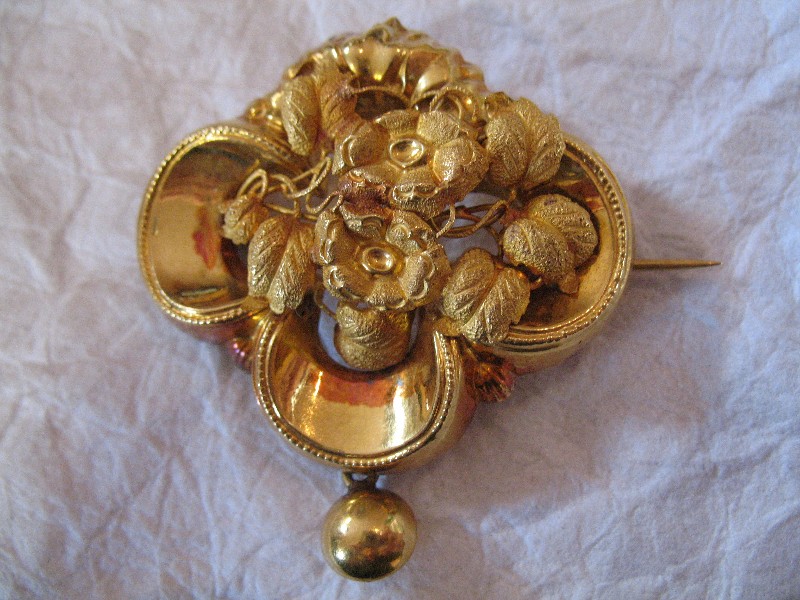

Hallo an alle !
Habe letze Woche von einer Kundin "Altgold" erhalten zum Verarbeiten.
Besonders bei der filigraneren Brosche und dem Armband bin ich mir nicht ganz sicher, ob die Teile nicht schon "Alterswert" haben. Sie sind aus 18 Kt Gold.

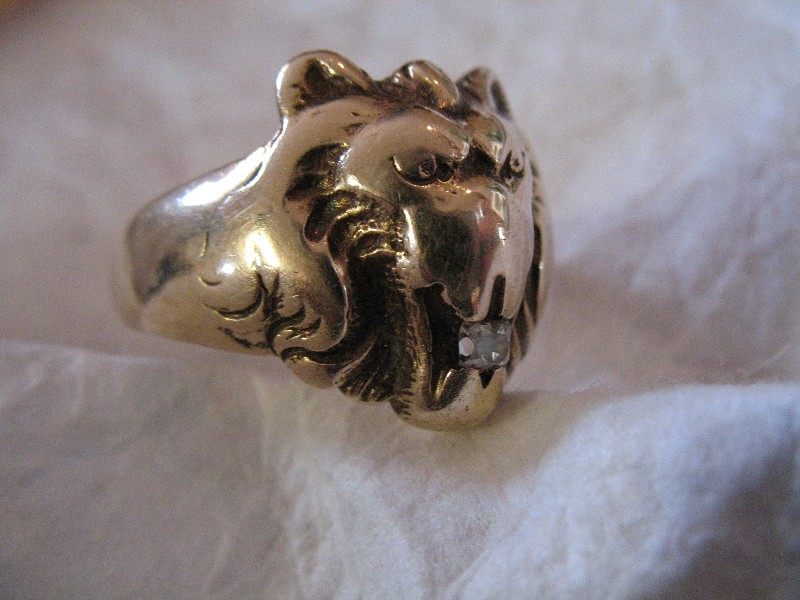

Der Löwe ist massiv (20 gr.),Handarbeit, mit einem rechteckigem Diamanten.
Kann mir jemand was zu den floralen Schmuckteilen was sagen oder zum Löwenring?
Vielleicht auch StefanS ? Habe hier gelesen, Du magst so gerne die Suche auf Flohmärkten... vielleicht kannst Du mir was dazu sagen- ehe ich hier was wertvolleres einschmelze....
Vielen Dank im Voraus.

Der Ring ist gegossen, von mir aus ist der Gusstiegel mit der Hand gekippt worden und der Ring dann mit der Hand an die Polierscheiben gehalten worden, aber damit hat es sich auch schon mit der Handarbeit.
Die Kette ist sehr stark ausgetragen, nur die Brosche ist, obwohl sie schwer zu verkaufen ist, erhaltenswert.

die brosche / den anhänger NICHT einschmelzen .

Nur die Einschätzung der Zeit der Herstellung (vom Material mal abgesehen) fällt mir etwas schwer. Bei dieser Brosche habe ich sogar daran gezweifelt, ob sie echt ist- ich war überrascht, das sie aus 18 Karat ist, da sie einen "absolut blechernen" Eindruck machte.(stammt aus dem Osten)

Die Brosche ist aus "Schaumgold". das sind dünne Goldbleche in Form geprägt und hinten verlötet mit einem flachen Blech. Oft sind sie auch noch durch kleinste Löchlein mit Kitt gefüllt um sie stabiler zu machen.

also zu der brosche, sie dürfte gut ihre 170 jahre auf dem buckel haben und stammt aus der zeit um 1830-40 also vorab schon zu schade ein antikes zück ein zu schmelzen. ausserdem wie herr butschal schon schrieb das ding hat sogut wie kein material /- wert, weil es aus schaumgold besteht. diese teile wurden aus goldblech gearbeitet ( wenn ich mich recht erinnere habe ich das schon mal in einem artikel beschrieben ). schaumgold ist sehr dünnes goldblech was über matize und patrize geprägt wurde. in der regel müsste auf der rückseite eine art niete sein , die ein loch verdeckt, durch dieses wurde schellack eingeführt , damit sie bei gebrauch oder schmuckschatulle nicht so schnell verbeult. gerade die lange nadel lässt mich auch auf dieses alter kommen , früher hatten die menschen dickere stoffe, und die heutigen nadeln würden aus den haken herraus rutschen. wie gross ist die brosche.

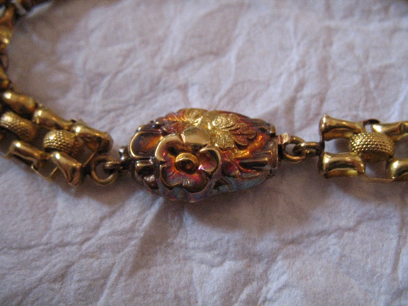

so nun zur kette. irgendwie habe ich bei dieser ein komisches gefühl, gerade wir das zwischenteil angelaufen ist für 750 gold bereitet mir etwas bauchschmerzen. denn ich kenne diese farbe nur dann wenn das untermaterial aus kupfer oder silber besteht ( diese farbe entsteht dürch einen elekrolytische prozess zwischen den metallen ). vielleicht hast du ja mal ein paar mehr fotos.
zum ring, ok , sehr gewöhnungsbedürftig und mit sicherheit nicht mein stil und nicht so alt das es in mein gebiet fällt.

"Der Schatz" hier lag viele Jahre in einer Schatulle mit "echt nur Blech"- vielleicht ist so die Reaktion des Metalls zu erklären.

aufgrund dessen würde ich die brosche so auf 1855-1870 schätzen, weil das so die "florale Phase" war, die brosche deshalb, weil schon anscheinend nicht nur die zarten teile pressungen sind, sondern auch der korpus. heißt: eher später~ im orginal gibt die broschierung auch viel auskunft.
(sefan hat das erfahrung: loch suchen ( die niete fehlt meist) kann auhc sien, dass die broschierung aufgenietet/gestiftet ist und darunter eine öffnung liegt. (kommt vor, ist aber nicht so gebräuchlich bei "massenware") und die dürfte hier vorliegen.

ring: kurios, massiv. hm, könnte auch jugenstil sein und damit doch vl wertvoller, wenn sich feststellen ließe aus welchem raum der kommt. wenn frankreich dann ist es schön. dann lassen. er ist ein lieblingsstück gewesen, denke ich, so wie der abgetragen ist. der hat was. lass mal eine spekt-analyse machen, über die legierung kann man dann was sagen. nettes mail an christies od sothebys, und die sagen dir ein bisschen.
idee: zum gravör geben, nachstechen, relief ausarbeiten, bessere details,
aufwandt ca. 150.-€, den Oberteil dann mit email überzeihen ca 70.-€ vl den stein raus und die augen verwenden (2 mulisaph, oder padpa) 20.-€ also ca 250.-€ invest, dafür super stück im verkauf ca 900-1200.- priv oder 750.- juwelier (is verhandlungssache)
Kette: wertlos, empf: material neu verwenden, einschmelzen
schloss: sehr gut, rarität, jugenstil od vl biedermeier(?), zwar nicht so alt, dafür wenn im originalzustand, selten. ca 450.-€
idee:wenn das am foto angelaufen ist, frischen und auch emaillieren lassen (prüfen), weil diese farben sehen gut drauf aus, na und schon wider ein gewinn.
