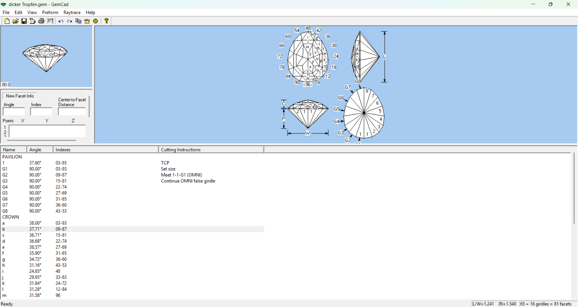

Dieser Stein hatte keinen normalen Schliff. Wie sind die Indizes, welche Winkel wurden verwendet? Kann ich den Stein so aufkitten, dass die Rondistebene parallel zur Scheibenebene ist? Kriege ich das alte Schliffbild hin?. Reicht das Material?

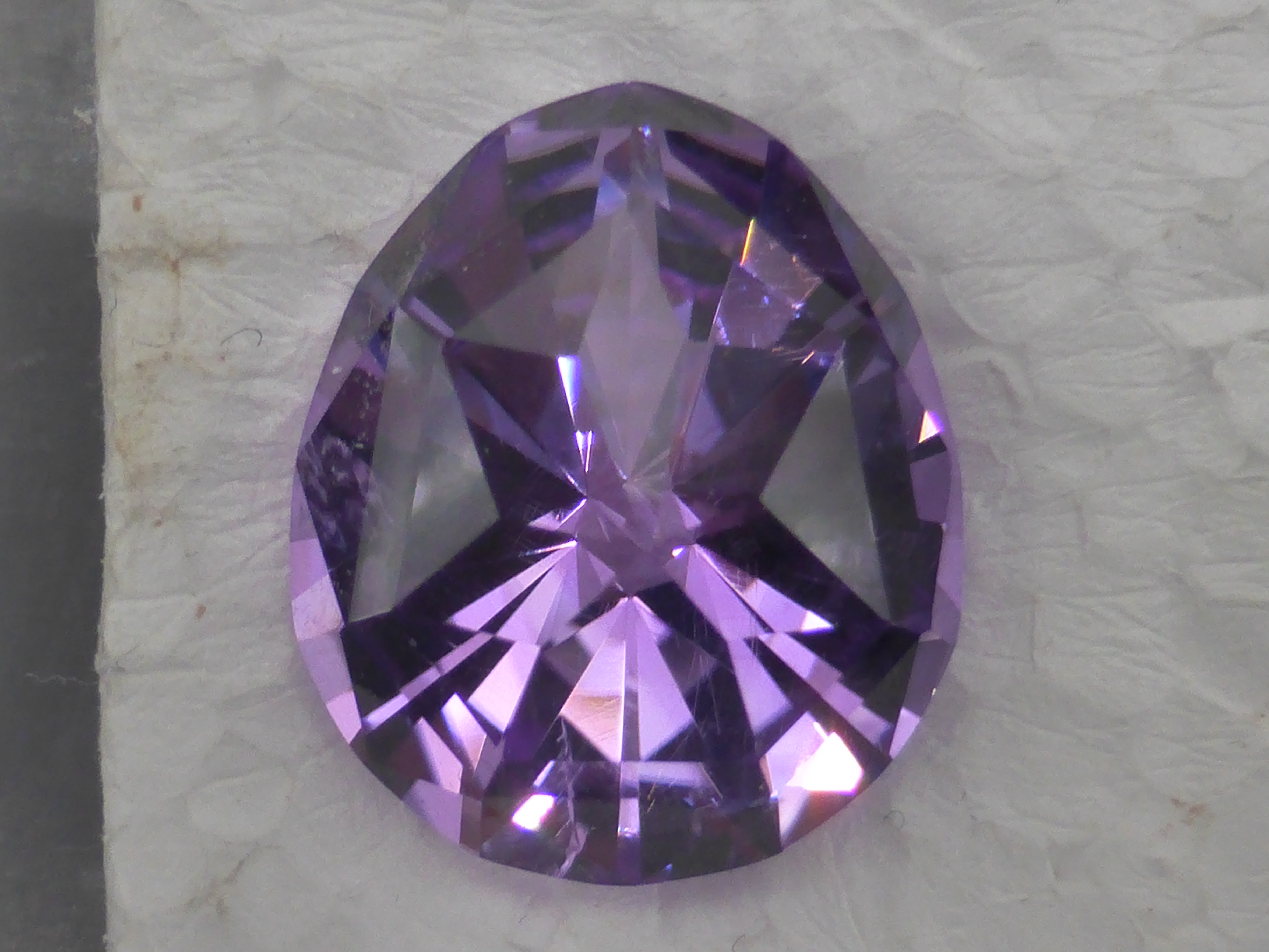

Das Aufkitten ging so lala mit Hilfe von Dopps mit Konus, Schellack und Augenmaß. Die Indizes und Winkel der 2. Facettenreihe prüfte ich mit einer 96er Teilerscheibe und 3000er Schleifscheibe. Passte nicht. Also die zahnlose 120er Teilerscheibe. Nun musste mit neuen Winkeln das Schliffbild langsam wieder aufgebaut werden. Weil der Stein natürlich nicht ganz gerade auf dem Dopp saß, gab es von Facettenreihe zu Facettenreihe Verschiebungen der Indizes und Winkel. Eine Geduldsprobe der besonderen Art.
Nach vielen Stunden hatte ich das Ergebnis und das war beeindruckend. Der ziemlich helle Amethyst zeigt Dispersion wie ein Zirconia! Das kann ich leider im Bild nicht rüber bringen. Der Kunde wird sich freuen. Die Zeit kann ich nicht berechnen, sonst wird der Stein unbezahlbar.
