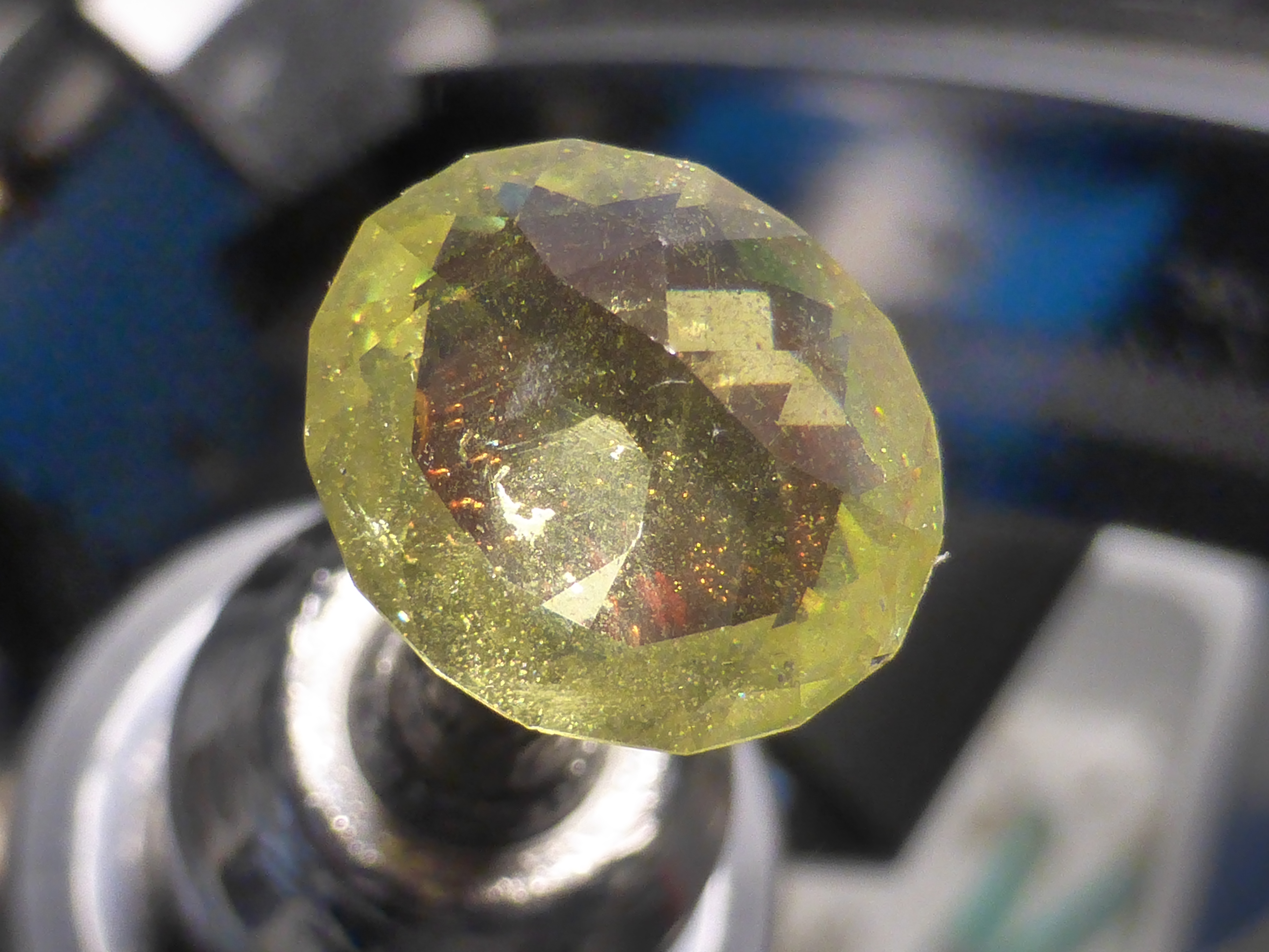

Hallo Schleifer ,
lasst euch nicht wuschig machen von KI und Berichten aus dem Netz bezüglich des Schleifens und Polierens von Sphalerit. Gut - Sphalerit hat 6 Spaltebenen - aber die sind nicht so kritisch wie die von Fluorit. Auch ist er nicht so hitzeempfindlich. Wichtig ist hingegen, möglichst sauberes Material zu verwenden, denn sonst ist alle Kunst vergebens. Das Feinschleifn und Vorpolieren macht Ärger. Nach meiner Erfahrung geht Feinschleifen am besten auf einer 1200er Diamantscheibe- die 3000er reißt gerne kleine Löcher in die Facetten. Vorpolitur mit 1-2µ Diamant auf Zinn geht sehr schnell und man muss auf die Meetpoints aufpassen. Nach der Vorpolitur den Stein mit einem Edding einfärben, damit man sieht, wo man noch nicht poliert hat. Zum Polieren mit polykristallinem Diamant 0,25µ auf Zinn (2. Scheibe) habe ich mir einen Polierspray mit höherem Macrogol4000 Anteil gemacht. Das Poliermittel bildet mit dem Abrieb eine dünne, feste Schicht. Die poliert trocken bei Geschwindigkeiten bis 1000/min.(!). Die Schicht darf nicht zu dick werden. Zwischendurch einen Hauch Wasser aufsprühen. Da muss man halt ein wenig experimentieren. Kratzer treten auf durch kleinste Einschlüsse im Stein und durch eingeschlepptes Schleifkorn. Feine Kratzer gehen leicht weg, wenn man an einer anderen Stelle der Scheibe poliert. Die Reihenfolge beim Polieren überlegen, denn es geht noch ganz schön Material weg und man kann so gute Meetpoints erreichen.
Ich will nicht behaupten, dass meine Methode das Gelbe vom Ei ist. Aber bei mir funktioniert sie. Polykristallines Diamantpulver bekommt man hier: www.metallographie.shop
Ich bitte um Erfahrungsaustausch!
Bilder sind im Forum1. Hier kann ich wieder keine hochladen, weil die Dateien zu groß sind.

Funktioniert wieder. Danke.
Aus uhus Werkstatt. November 2025. Was lange währt, wird bisweilen doch noch gut: Sphalerit polieren.
Dateiname: P1050596.JPG
Dateigröße: 4.82 MB
Heruntergeladen: 302

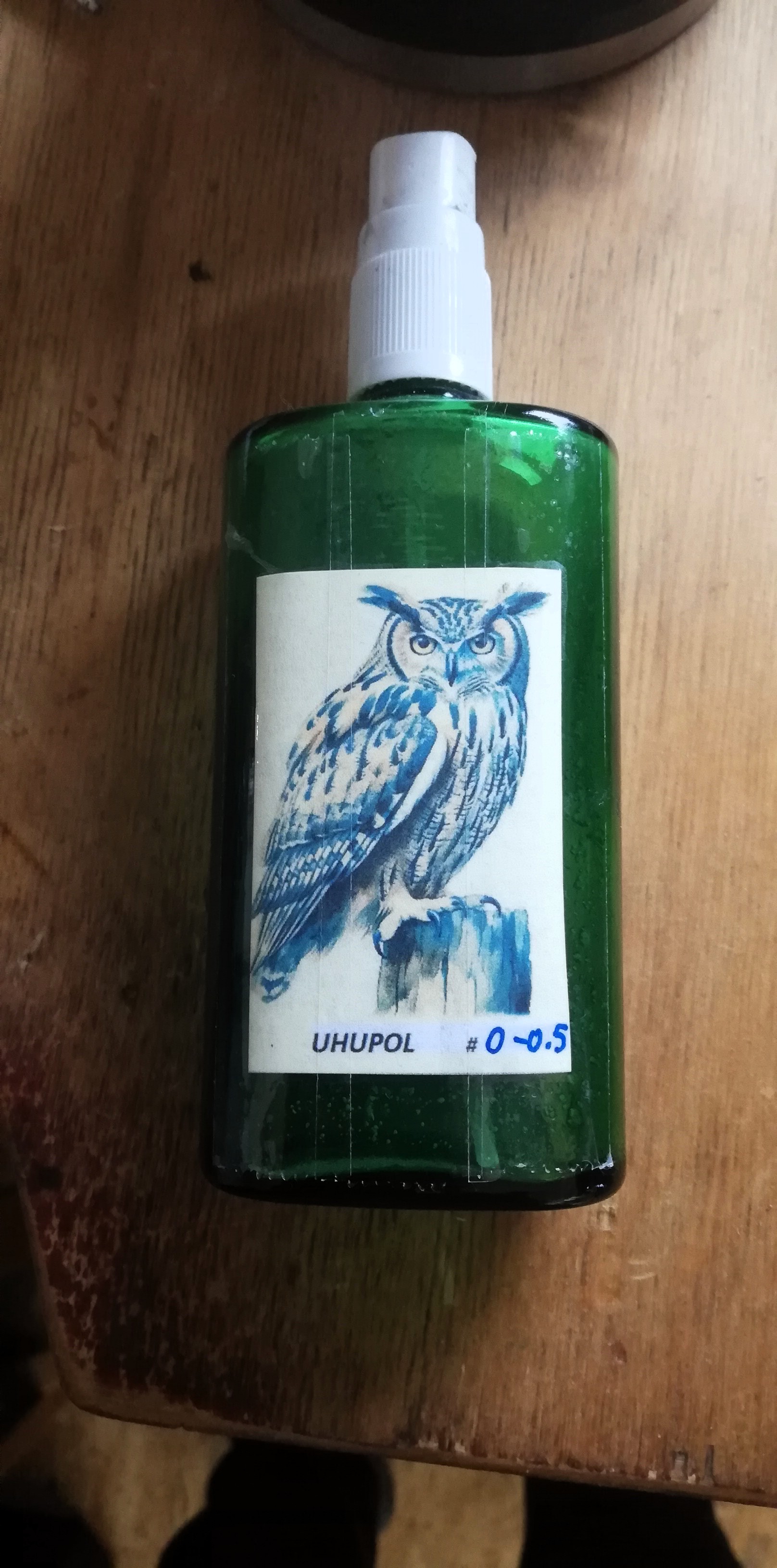

@ uhu,
meinst Du die Suspension in Flaschen ?
Falls ja, hast Du diese auch bei anderem Material verwendet ?
Und mit welchen Polierscheiben (Zinn, Blei, ....... ) ?
Gruß Kristaller

Hallo Kristaller,
ich mache meinen Diamant-Polierspray selbst. Einige im Forum haben ihn ausprobiert und übernommen. Hier die Rezeptur:
Polyethylenglycol (PEG) 400 1,25 Gramm plus PEG4000 1,25 Gramm plus 100 ml Brennspiritus mischen und lösen. Dann 1 ct Diamantpulver zufügen und in Sprühflasche umfüllen. In die Sprühflasche ein paar Metallkugeln oder getrommelte kleine Steinchen geben zum guten Aufschütteln der Suspension. Ich verwende den Spray auf allen möglichen Polierscheiben außer Filz und Wachs. Ich poliere alles damit außer Bernstein. Polierscheibe reinigen, 2-3 Sprüstüße aufbringen und mit Achat einreiben. Fertig. Wenn der Stein gut vorgeschliffen ist, kann man mit dem bisschen Diamant den ganzen Stein polieren. Alles sehr sauber, mit feuchtem Küchenkrepp abwischbar. Fühlt sich fettig an, ist aber wasserlöslich. Man muss ein wenig probieren, bis man den persönlichen Dreh gefunden hat.
Dateiname: IMG_20260125_152319-1.jpg
Dateigröße: 794.99 KB
Heruntergeladen: 231

Hallo uhu,
woher beziehst Du denn die o.g. Ingredienzien ?
Die beiden Sorten vom PEG und das Dia-Pulver ? Welche Korngröße vom Dia-Pulver verwendest Du ? Oder stellst Du mehrere Chargen mit unterschiedlichen Dia-Körnungen für unterschiedliche Einsatzgebiete her ?

PEG und Diamant gibt es im Netz. Zum Polieren nehme ich normal 2µ Diamant, für Sphalerit, Fluorit und Genossen 0,25µ.
