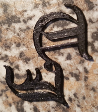

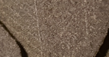

Heute hatte ich einen kleinen Kettenanhänger ( für meinen Sohn ) entworfen und gedruckt. Hier mal ein kleines Bild davon. Der Druck ist ca 3,5 x 3,5 cm und hat eine Dicke von 3 mm. Oberflächenbehandlung habe ich noch nicht durchgeführt. Also frisch aus dem Drucker. Daneben mal eine Oberfläche die schon gesandstrahlt wurde.
Theoretisch könnte ich jetzt so einen Abdruck im Formsand erzeugen oder ich forme ihn noch einmal mit Silikon ab und erstelle dann einen Guss mit z.B. Zinn oder Epoxidharz.
Sobald ich die ersten " Silberlinge " gegossen habe, werde ich diese auch hier vorstellen. Und selbstverständlich die Probleme die hier und da vielleicht noch auftreten werden.
[attachment=1]TJ.jpg[/attachment] [attachment=0]oberfläche.jpg[/attachment]

Re: 3D Drucker / Neues Projekt
Gepostet: 14.10.2016 - 00:50 Uhr  ·  #2
Wieso, das hätte man doch auch einfach aussägen können, hab ich was verpasst?
Gepostet: 14.10.2016 - 07:04 Uhr  ·  #3
Ich denke mal das es nicht bei "planen" Oberflächen bleiben soll, bei den Lettern sieht man, zumindest bilde ich mir das ein, leichte Stege am Rand.
Wenn ich mir Vorstelle was man mit der Technik alles machen kann ist das schon sehr interessant. Ich finde das gut
Ich weiß ja nicht genau wie die Oberflächen werden und ob man eine Art Struktur ("3D") Drucken kann aber wenn ich an das Projekt mit samy001 denke das ich mal hatte sind die Möglichkeiten schon enorm. An der Stelle schon mal, das ist noch nicht vorbei :!:
Aber im Ernst, beim Einsatz im Formenbau bei Kleinserien zum Beispiel, ist es nicht schlecht sich der Technik zu bedienen.
Wie lange hast du den gebraucht um den Anhänger zu machen? Also vom Entwurf - Programm - über den Druck bis zum Endproduckt?
Wie Groß bzw. klein kannst du denn noch genau Drucken?
Gepostet: 14.10.2016 - 10:39 Uhr  ·  #4
Guten Morgen zusammen
@ El Kratzbürscht : Ja, stimmt, hätte man bei diesem Druck machen können.
@ Non Ferrum : Ich glaube das Zeitaufwendigste war das hochfahren meines alten XP Rechners Ne, also vom entwerfen bis zum entfernen von der Druckplatte waren es ca. 15 min. Was jetzt halt noch mit eingeplant werden muss ist die Glättung der Oberfläche ( könnte auch den Druck verfeinern aber das erhöht die Druckzeit ) mit Sandstrahlen. Das dauert bei 2,5 bar ( NICHT MEHR !! ) 20 sek. Naja, und dann halt die übliche Prozedur beim Sandgussverfahren. Sobald ich das Feuchtbiotop in meinem Keller wieder in den Griff bekommen habe werde ich die ersten Güsse machen und auch vorstellen.
Ohne Oberflächenbearbeitung ------ Gussstück
Mit Oberflächenbearbeitung -------- Gussstück
Druckstücke in einem Format von 210 x 210 mm x 360 mm sind auf meinem Drucker möglich. Mit meiner jetzt verwendeten Düse stoße ich bei kleinen detaillierten Drucken, 15 mm x 15 mm mit Strukturen z.B, an Grenzen. Das lässt sich aber mit kleineren Düsen, 7 Euro das Stück und leicht zu tauschen, beheben.
