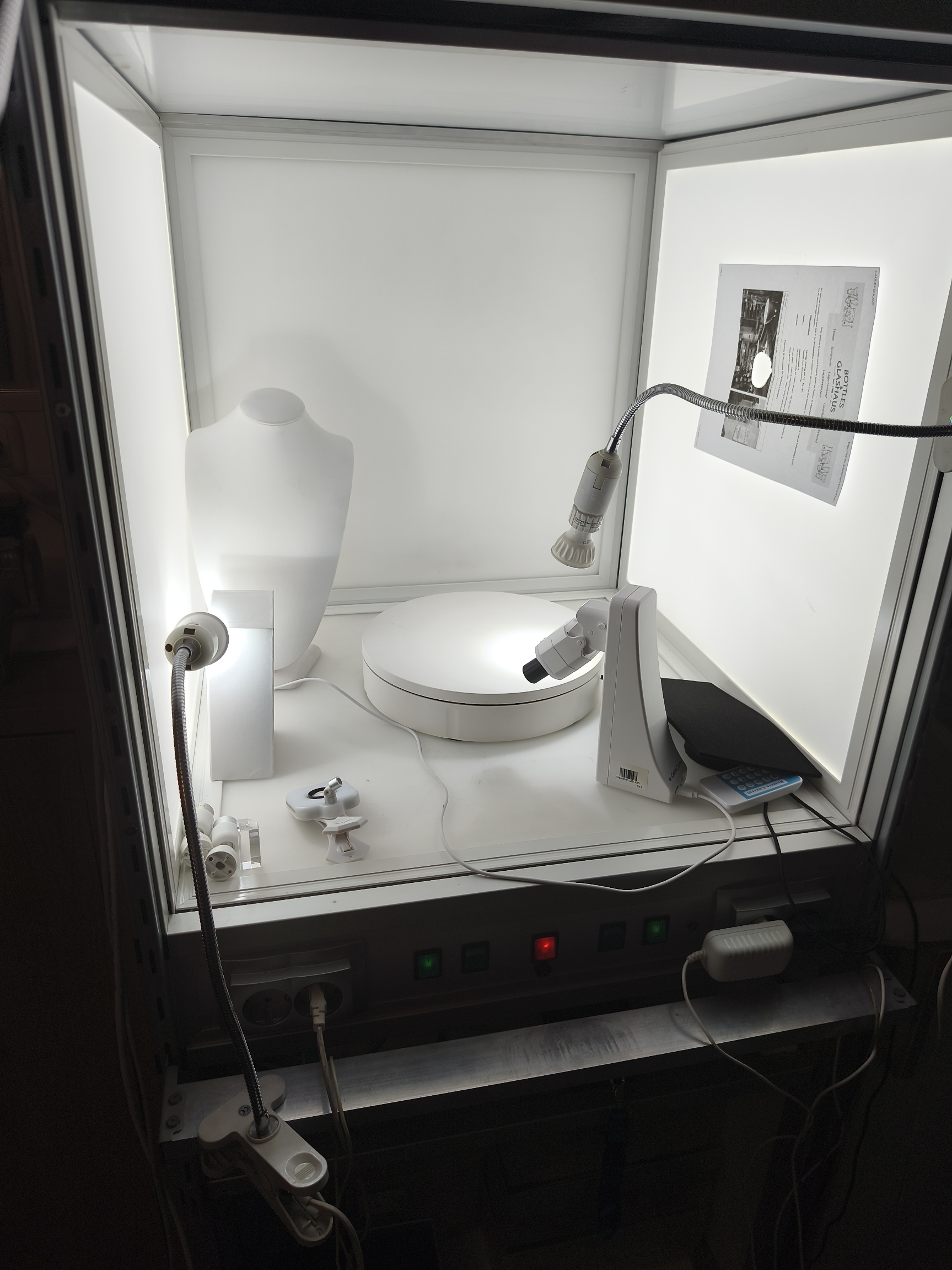

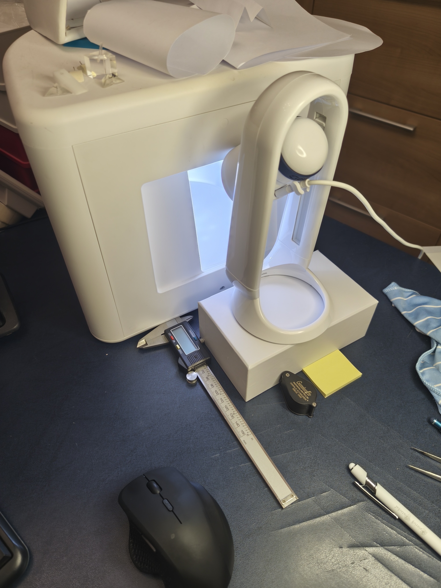

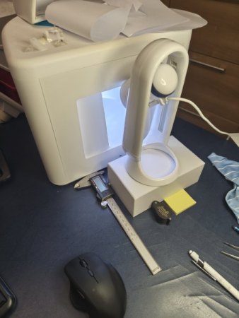

Ich habe mir mal einen Lichtkasten aus 60x60 cm großen LED-Paneelen gebaut und dann noch einen kleinen gekauft, weil das schneller geht mit dem kleinen, wenn viele Schmuckstücke und Steine zu fotographieren sind.

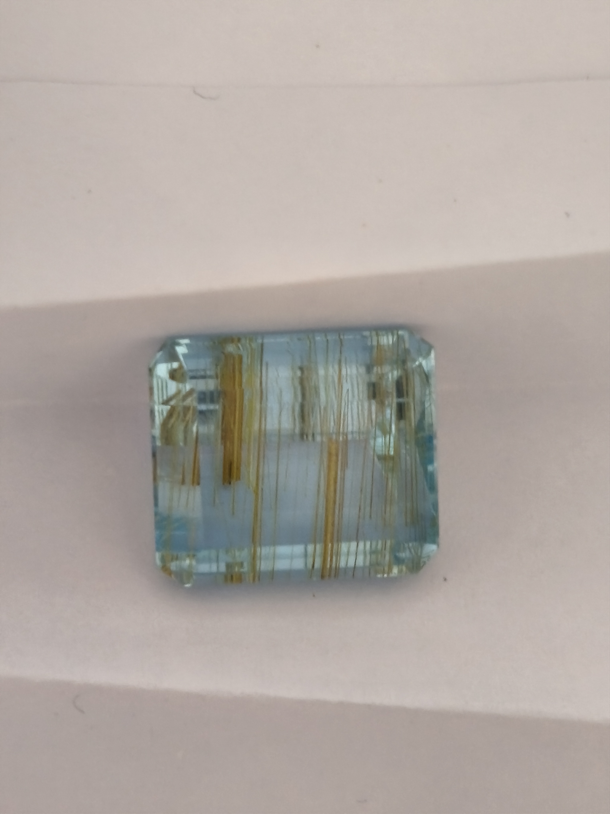

Gepostet: 19.04.2026 - 13:32 Uhr  ·  #24

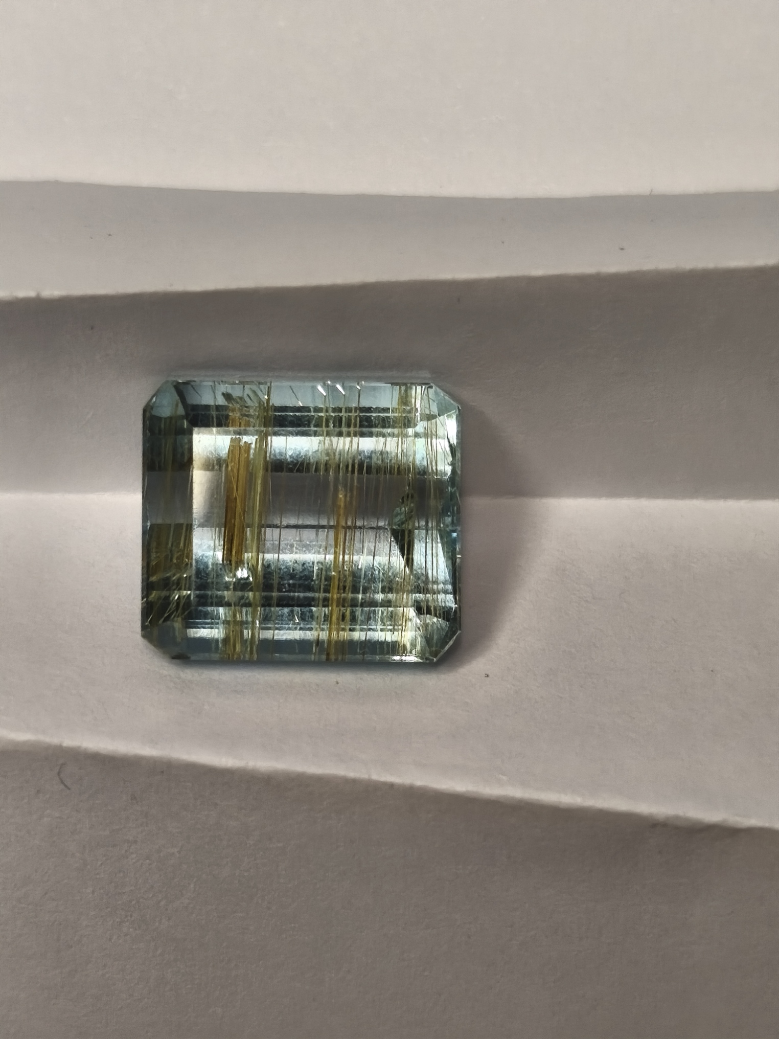

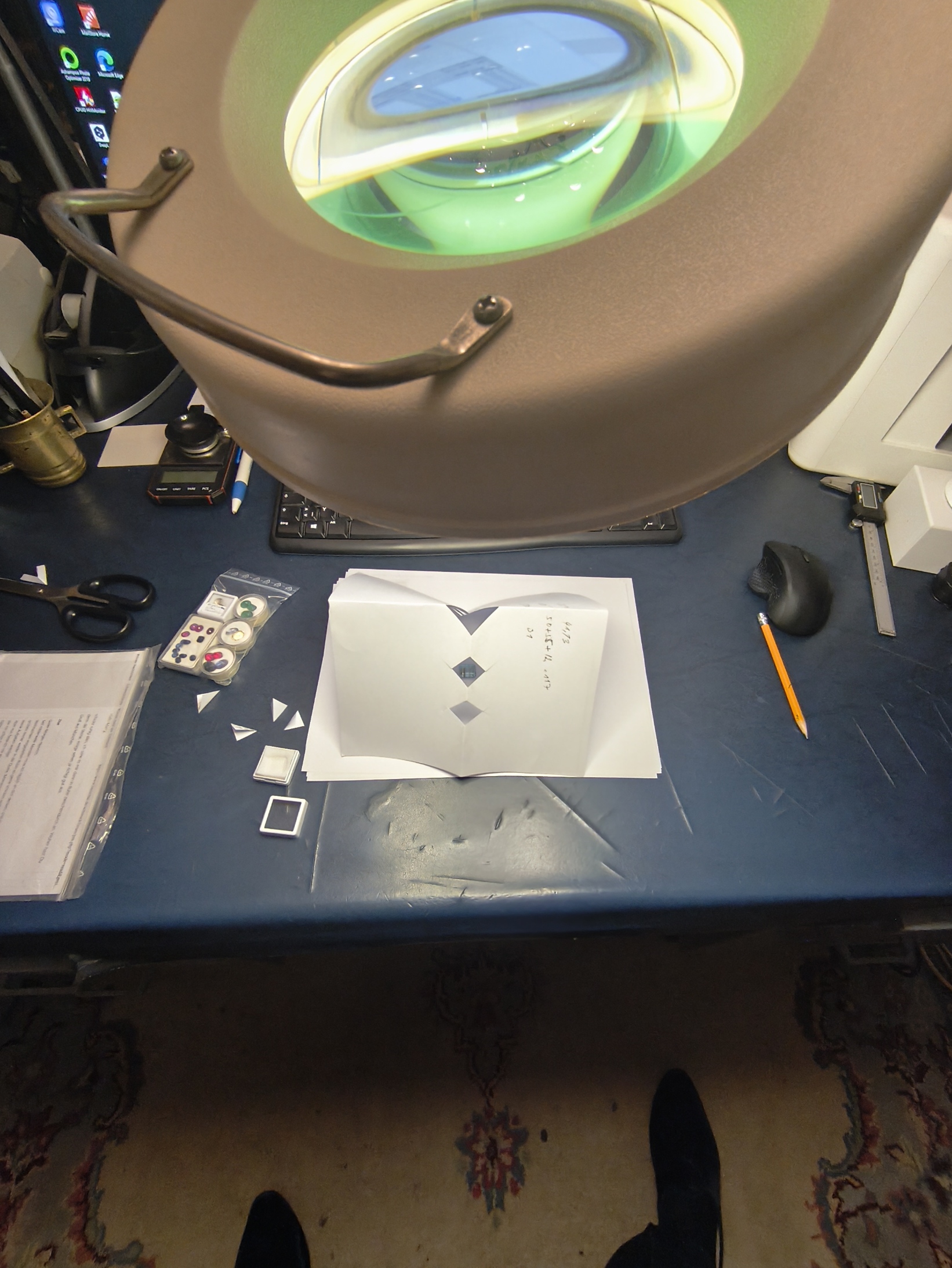

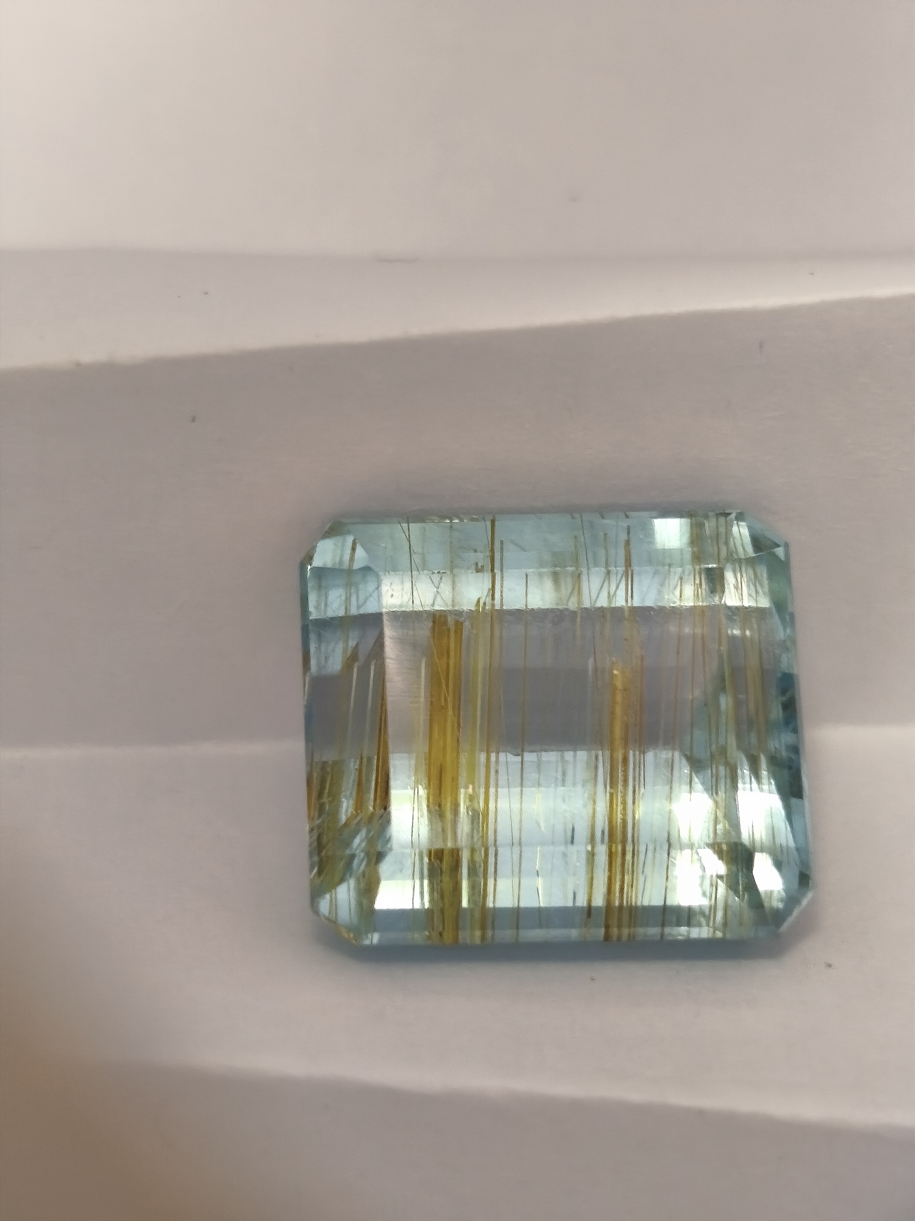

Aber mit einem Handy geht es auch, wenn man ein weißes Blatt Papier 2 mal faltet und dann Löcher rein schneidet.
Das erste Foto ist ohne diesem Deckel und die anderen Fotos sind durch das oberste Loch und dann durch das zweite von oben.
Ohne Papierdeckel sind die Reflexe sehr hart.
Beim Foto durch das oberste Loch werden die anderen Löcher durch das Handy abgedeckt und die Ausleuchtung ist sehr weich. Beim untersten Bild fällt etwas Licht durch zusätzlich das oberste Loch und ergibt eine Mischung aus weicher Ausleuchtung und Reflexen im Stein.

Hallo Heinrich, beeindruckend, so was bekomm ich mit meinem Handy nicht hin, es weigert sich scharf zu stellen und manuelle Fokussierung hat es nicht. Schöner Trick mit dem Papierdiffusor.
Re: Fotografieren von Edelsteinen
Gepostet: 19.04.2026 - 14:03 Uhr  ·  #26
Bei den meisten Handys ist nach 8-12 cm Nähe Schluss, ab da wird es unscharf. Diese Fotos des Aquamarins habe ich deshalb auch aus mehr als 10 cm Entfernung gemacht. Abhilfe würde nur eine Vorsatzlupe vor das Objektiv schaffen. Hilfsweise geht auch eine starke Lesebrille davor zu halten. Damit kann man dann näher herangehen.

So nah geh ich nicht ran. Mein Handy spinnt wenn es viel Lichtreflexionen vom Stein gibt, dann rödelt der Fokus ständig hin und her, ist aber auch ein älteres Modell.
Übrigens ein sehr interessanter und schöner Stein, ist das Rutil im Inneren.

@ Hallo Heinrich,
diese Methode mit dem Papierzelt interessiert mich auch.
Reicht denn die abgebildete Ringleuchte aus, - oder sind weitere Lampen erforderlich ?
Und Du fotografierst mit dem Handyobjektiv durch diese ausgeschnittenen Löcher ?
Verwendest Du dafür auch ein Tischstativ für das Handy ?
