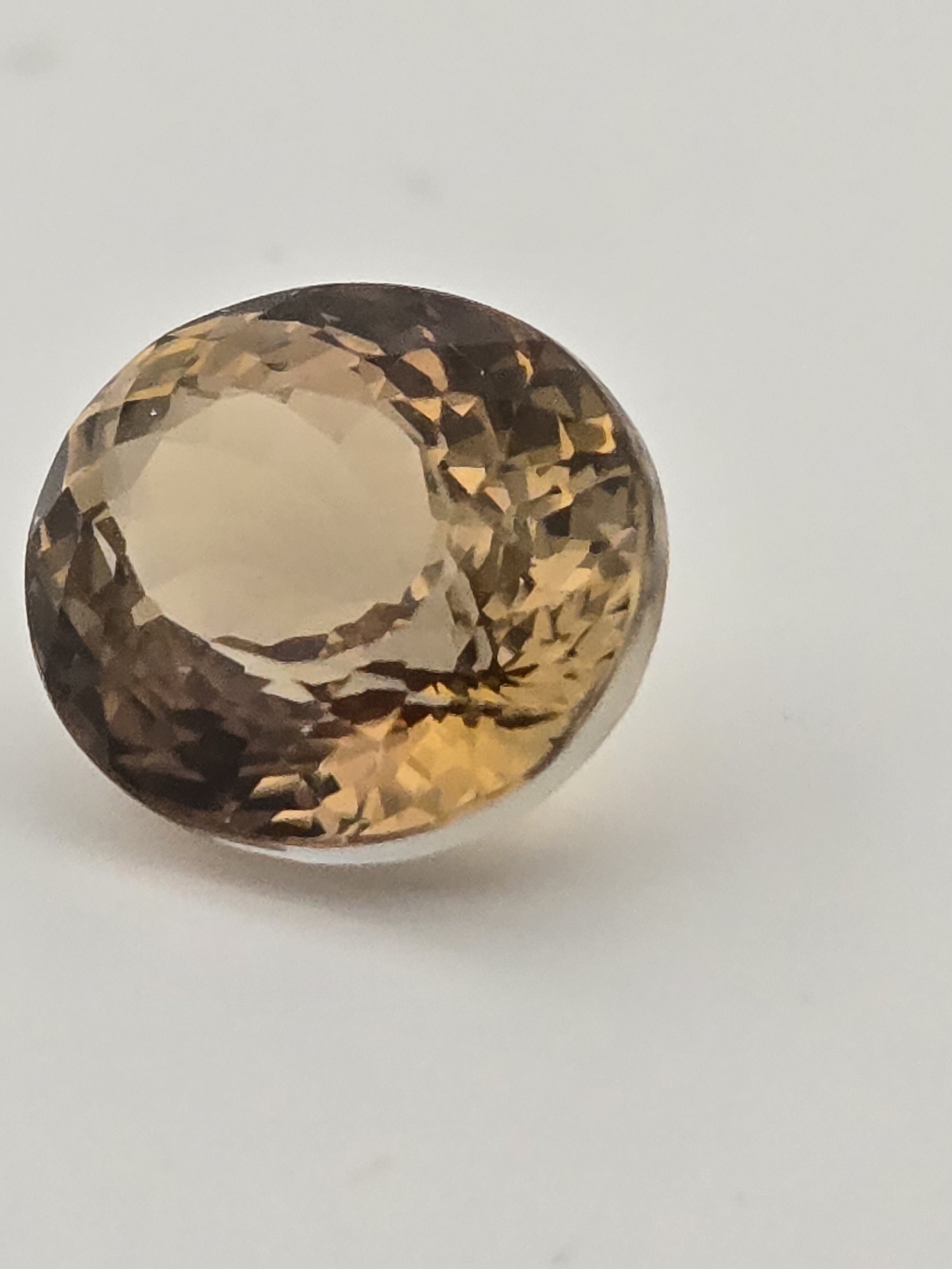

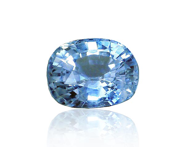

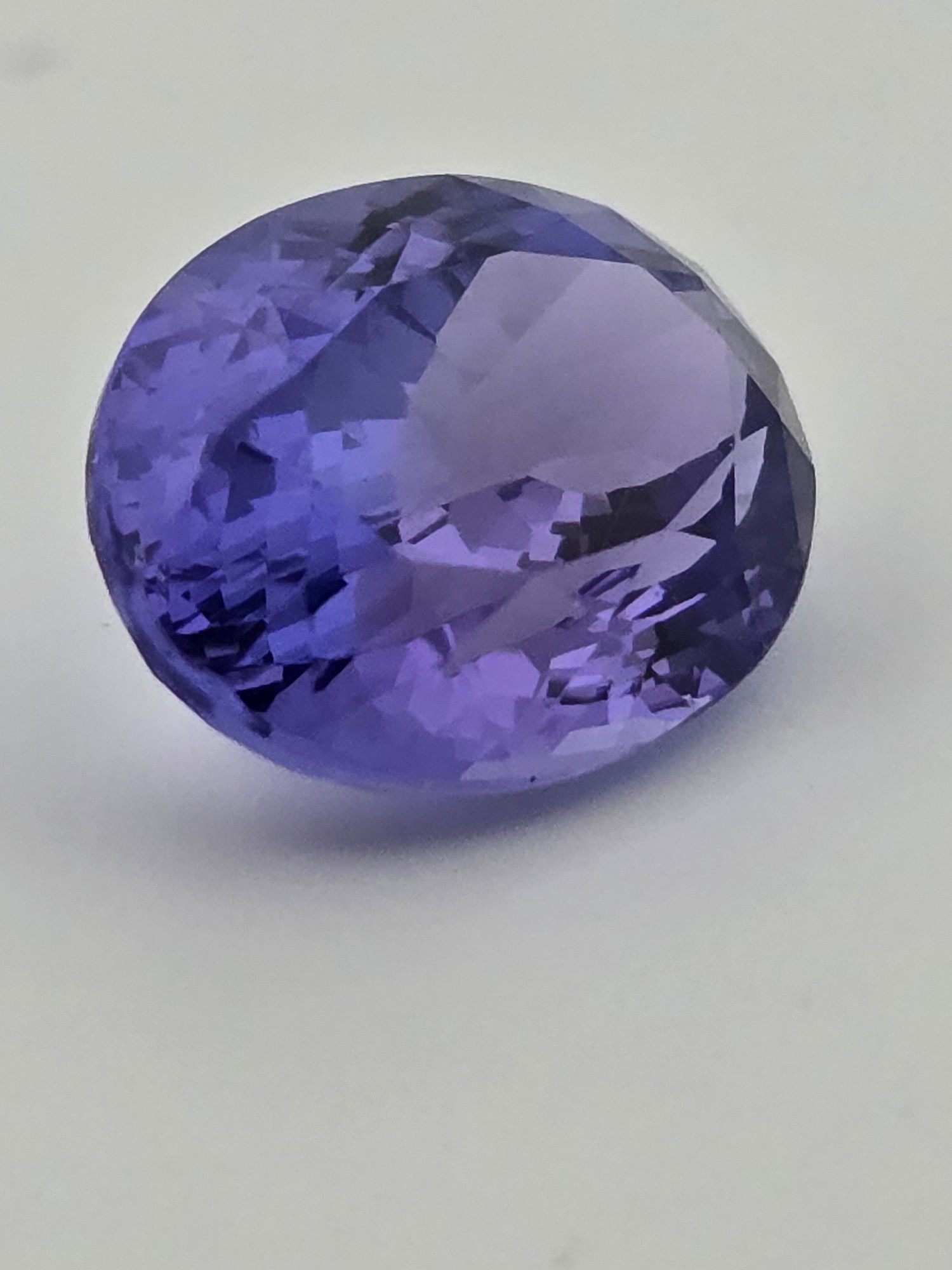

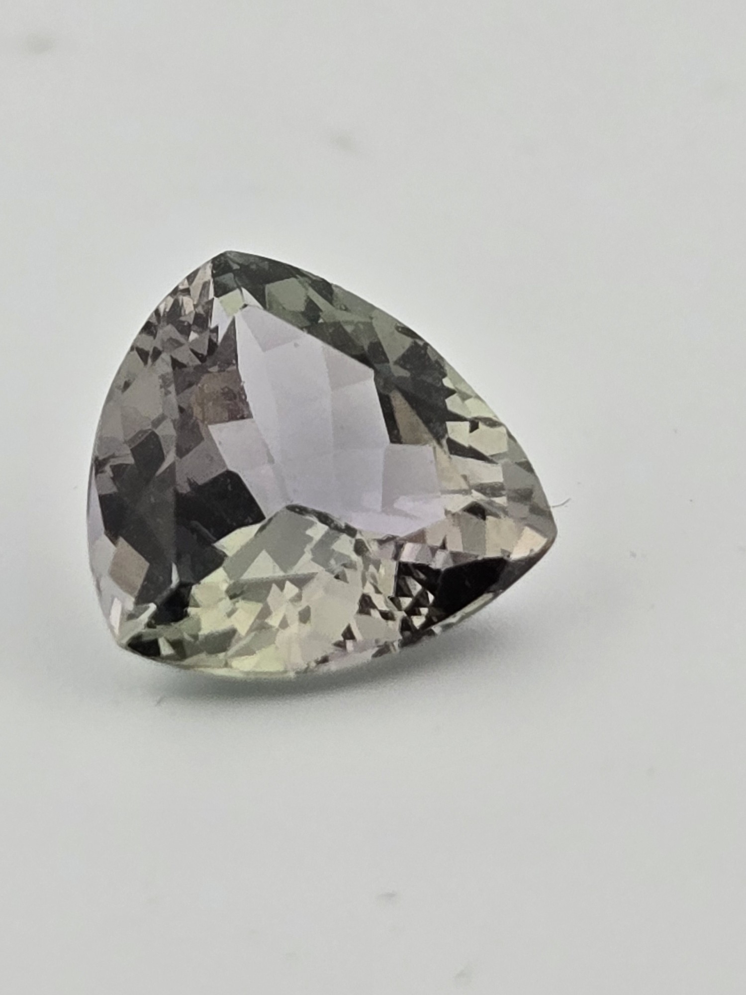

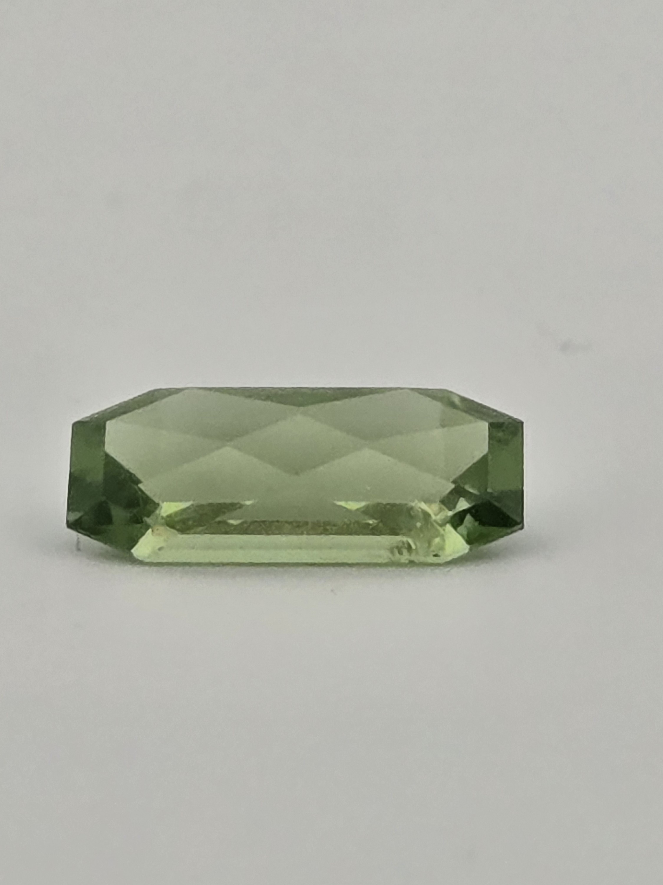

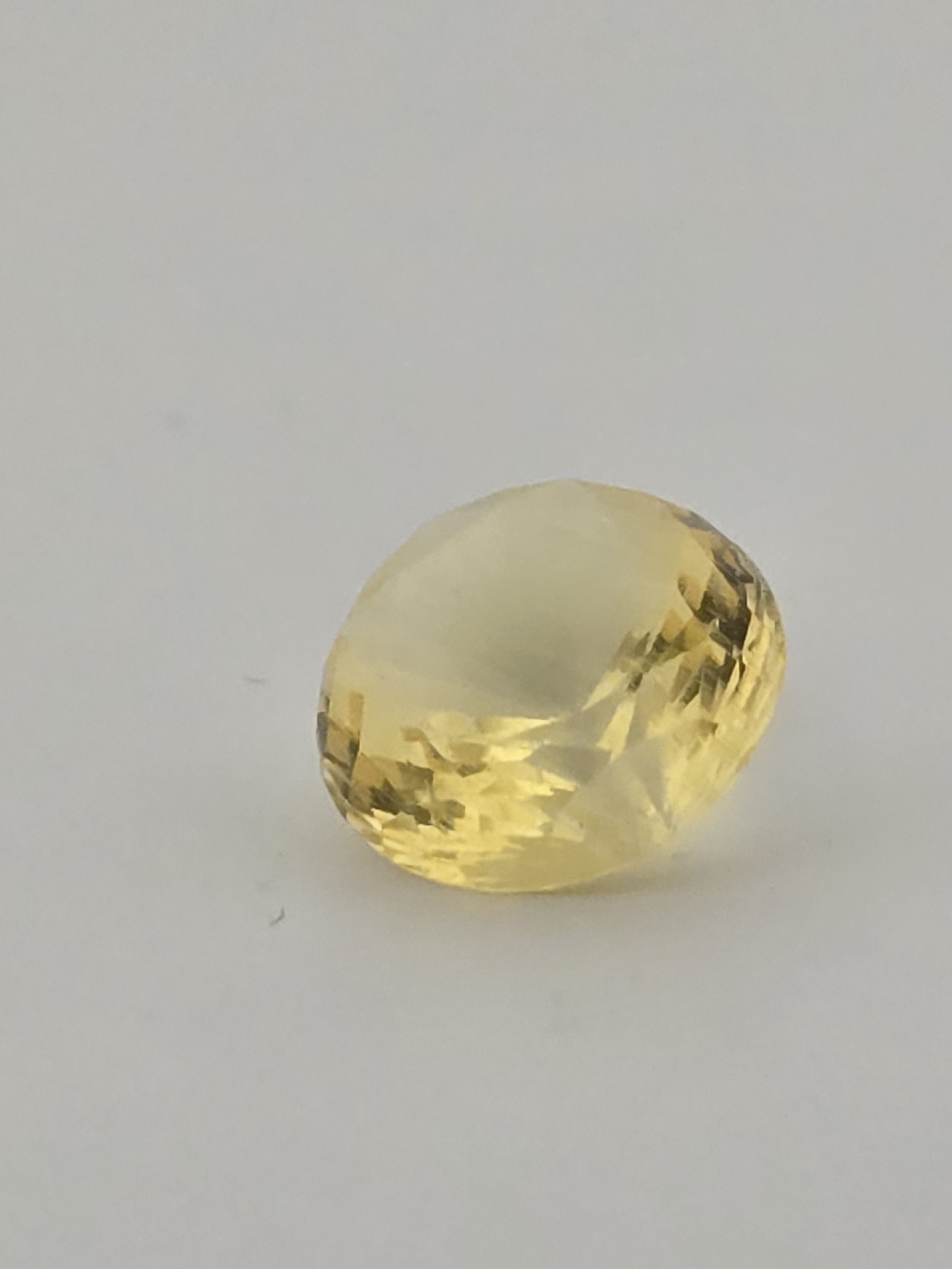

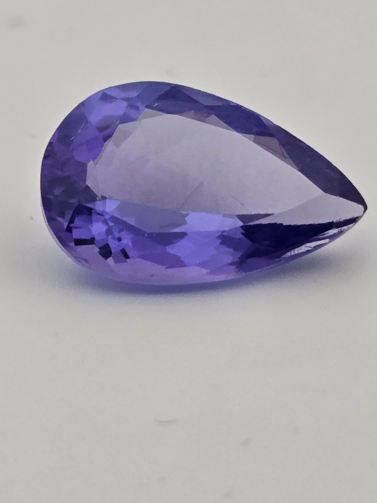

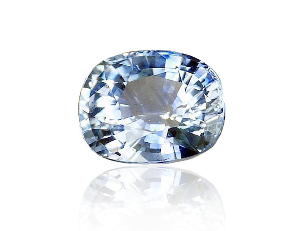

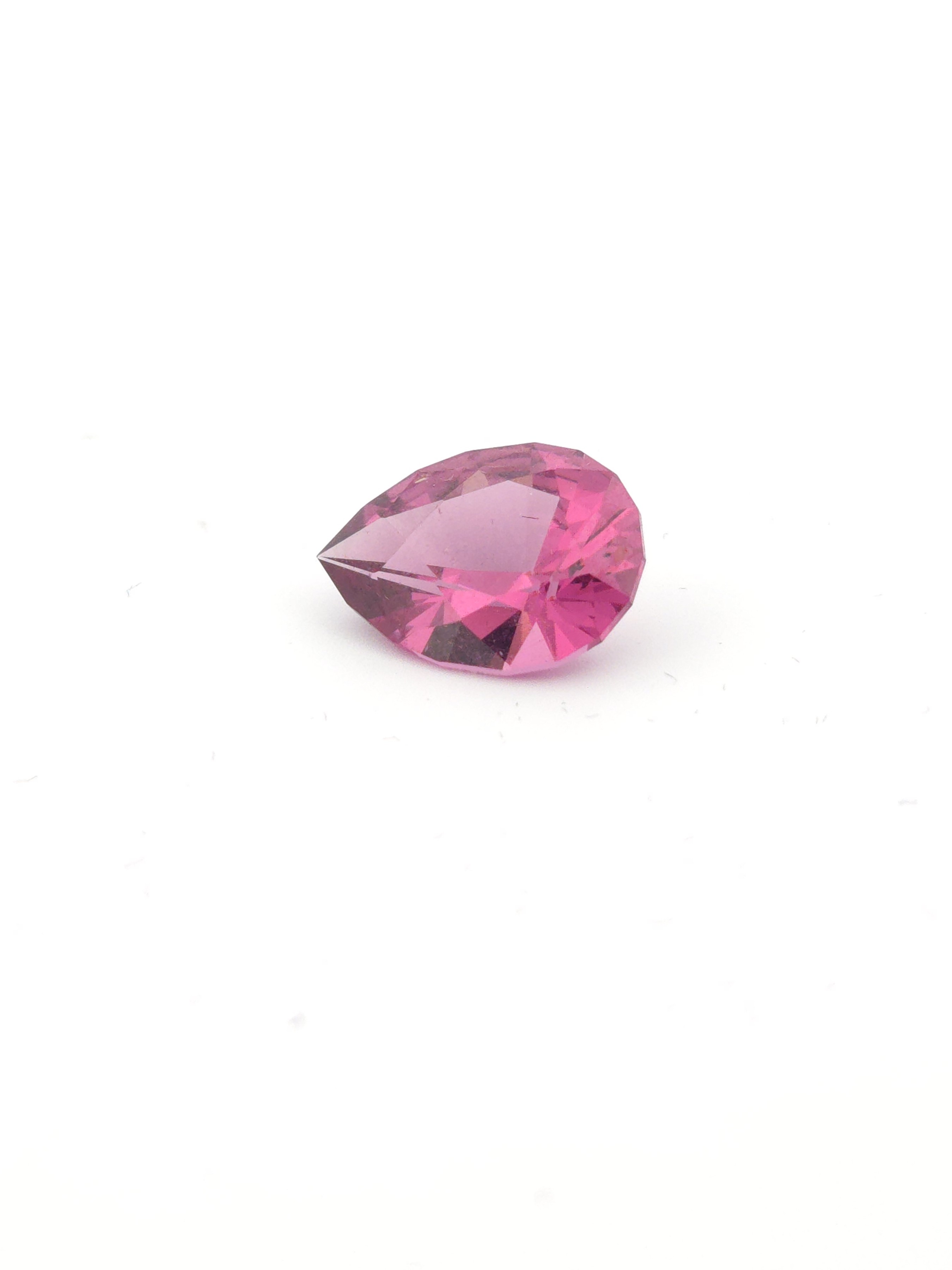

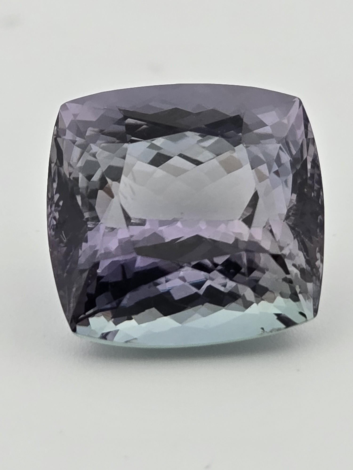

ich nutze ein Tischstativ und habe die Einstellungen im Standard auf Automatik. Ich passe allerdings die Lichtsituation individuell je nach Stein an. Bei helleren Steinen reduziere ich die Lichtstärke von meiner "Kugel". Ich habe den Eindruck, dass das Teleobjektiv bei dem Handy sehr sensibel und manchmal auch seltsam auf verändertes Licht reagiert. Aber in der Zwischenzeit komme ich ganz gut mit zurecht und mit den Ergebnissen soweit auch zufrieden. Es ist immer noch eine Handykamera und keine Profi-Kamera. Ich habe dir ein paar Beispiele von Fotos, die ich gestern gemacht habe, drangehängt.

Die Bilder sind doch gut geworden, haben gute Tiefenschärfe und Auflösung. Mehr ginge nur mit Profiobjektiven. An den Lichtreflexen würde ich noch arbeiten. Dazu braucht es mehr Licht aus der Richtung des Betrachters.
