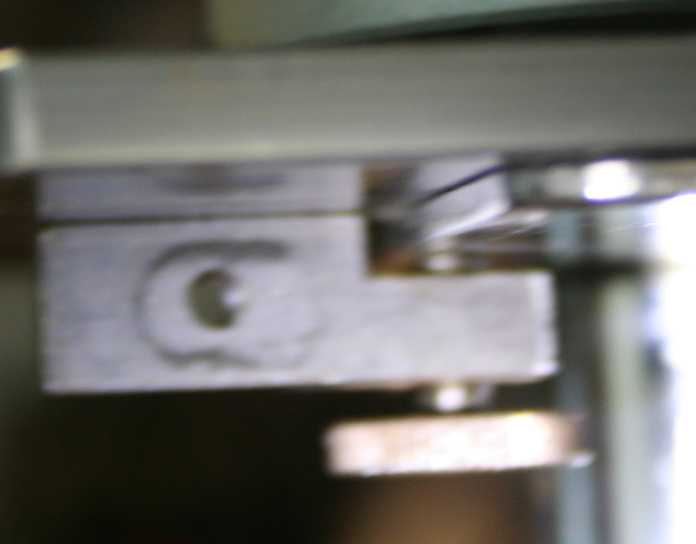

Gepostet: 11.04.2017 - 10:46 Uhr  ·  #13
ist etwas unscharf, aber das Prinzip ist recht simpel
das offene Loch hat keine Bedeutung
damit ließe sich parallelverschiebung machen (statt am Diamant bei Richtung Gerät die Zentrierung zu versauen) und auch gewisse Schrägen
da dann die originalen Senkkopf-Schrauben entfernt sein müssen, kann es passieren, daß die Buchstabenendklemmen ins Loch versinken. da muß man eben mit "Blind"Schablone etwas überbrücken
Dateiname: klemme.jpg
Dateigröße: 13.46 KB
Titel: klemme.jpg
Heruntergeladen: 1785
Re: Graviermaschinen Prinzipfragen (elma ringmatik u.ä.)
Gepostet: 11.04.2017 - 10:57 Uhr  ·  #14
Die Konstruktion sieht einfach aus, werde ich bei Gelegenheit vielleicht so bauen. Die linke Schraube wollte ich dabei belassen nur die rechte wollte ich lösen. Denkbar wäre auch bei unter der rechten Schraube einen Schlitz in die Grundplatte zu fräsen und die Schrauben dann in ein unter dem Bodenblech positioniertem Gewindeblech zu verschrauben. Beilagscheibe mit Mutter ginge dann ja auch.
