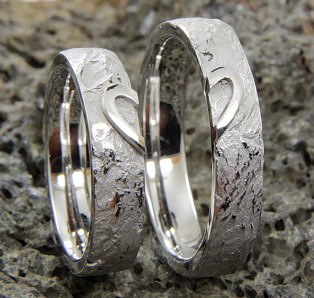

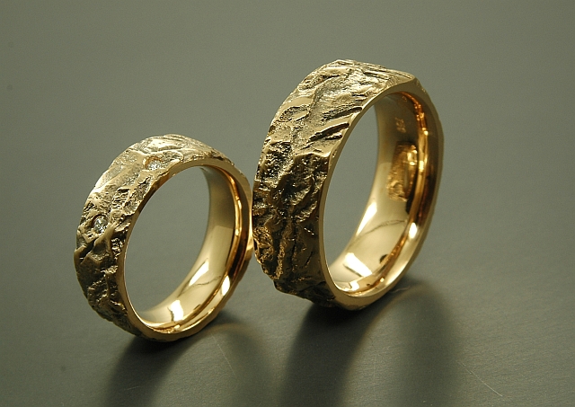

Re: Oberflächenbehandlung ( antik look ) bei Gold
Gepostet: 19.08.2014 - 19:52 Uhr  ·  #10
Die Modelle werden in Wachs hegestellt und gegossen. Dabei ist es sehr wichtig, dass nicht poliert, sondern nur mit Messingbürsten gekratze wird.
Im Wachs lassen sich sehr leicht attraktive Muster erzeugen. Man kann sie kratzen oder auch eindrücken. Diese hier wurden eingedrückt. Die Oberfläche des Stempels ist die Oberfläche des späteren Ringes.
Man darf nichts verschleifen. Ich habe hier noch mal zwei Bilder angehängt. Bei dem WG Ringpaar habe ich mit dem Polierstahl Strukturen modelliert
