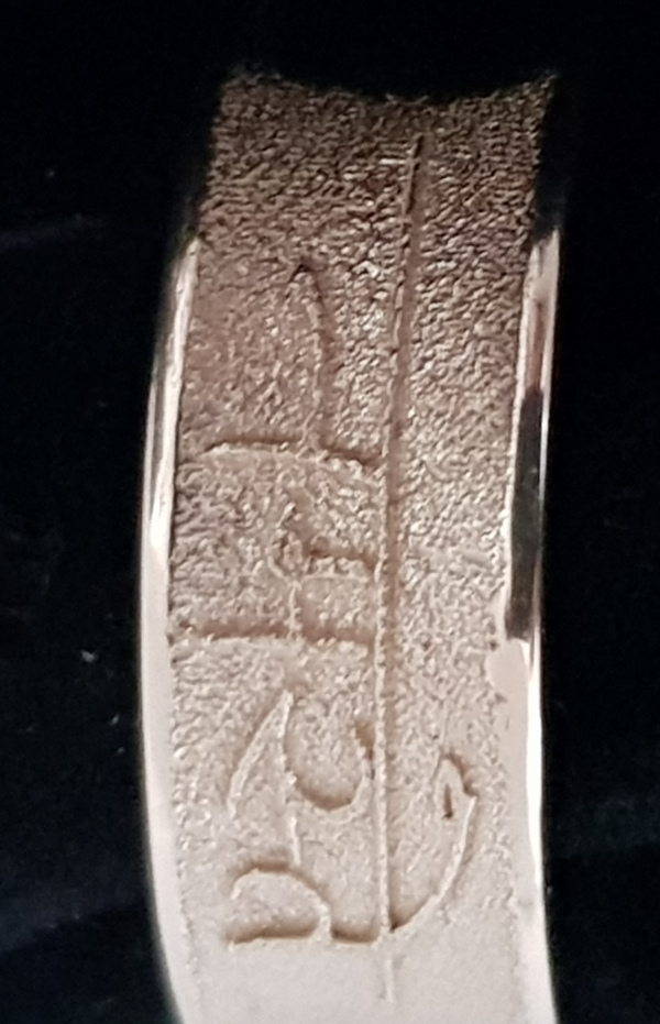

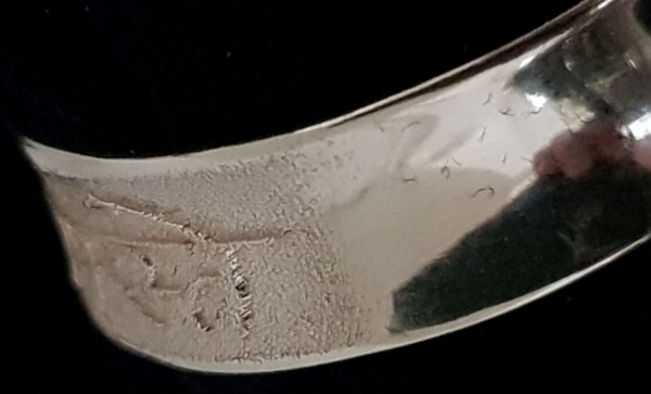

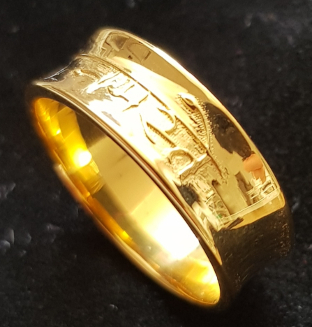

Hallo, nachdem ich mein ursprüngliches Projekt "Ring aus Pt giessen" wegen der schweren Beherrschbarkeit des Pt mit W verworfen habe bin ich auf Gold umgestiegen.
Nachdem sich auch das als schwieriger als gedacht zeigte, habe ich dann den Weg über den Wachsdruck gewählt und das Modell giessen lassen.
Um erstmal zu sehen was dabei herauskommt habe ich einen ersten Entwurf aus Messing vergoldet machen lassen.
Dieser Entwurf wurde von der Giesserei auch perfekt poliert. (Siehe Bild)
Daraufhin bin ich dann mutiger geworden und habe den selben Entwurf nochmal aus Au750 machen lassen.
Leider kam der Ring nicht komplett poliert (so wie der vergoldete Ms-Ring) sondern nur partiell.
Laut Giesserei ließe sich das nicht besser polieren.
Nun bin ich etwas unglücklich und mutlos ob ich mich da jetzt selber ranwage oder mir irgendwo hilfe hole um es evtl. doch noch komplett poliert zu bekommen.
Ist das Ms tatsächlich so viel härter als das 750er Gold das man befürchten muss das der gesamte Schriftzug verschwindet?
Ganz perfekt ist es beim Messing-Ring ja auch nicht geworden und trotzdem sieht es mE besser aus.
Wer weiß Rat?
Mal als Laie gesponnen: Kann man das Gold evtl anhärten, dann polieren und danach wieder anlassen? Oder geht das metallurgisch nicht bei Gold?

Re: Polieren Au750 nach Guss im Detailbereich
Gepostet: 14.05.2019 - 09:55 Uhr  ·  #2
So aussen herum wie beim Messingring, kann man das Gold auch polieren und dann leicht über den Schriftzug drüber um ihn abzurunden.
Gepostet: 14.05.2019 - 10:08 Uhr  ·  #3
Welches ist der vergoldete, welcher ist Gold? Beide sind im Bereich der Schrift nicht am Untergrundb glatt. So ganz erschließt sich mir die Problematik nicht.
Zu deiner Frage mit Härten und Anlassen: geht nicht.
Aber mit feinem Schaftpolierwerkzeug kann man da sicher noch etwas verbessern. Dentalwerkstatt? sollte gehen, zumindest mit dem Zeugs, das der Zahnarzt beim Einsetzten der Kronen verwendet. Muss man halt ein bisschen können. Sonst, mach es wie von Heinrich empfohlem, lass der Hintergrund matt und poliere die Schrift. Auch eine ausgiebige Trommelpolitur könnte vielleicht noch etwas verbessern.
Gepostet: 14.05.2019 - 11:12 Uhr  ·  #4
Die oberen beiden Bilder sind die vom Goldring.
Das untere Bild ist vom Messingring.
Meiner Freundin gefällt halt der übergang von poliert zu gussrau nicht...und ich traue mich ehrlich gesagt nicht so richtig ran da drüber zu polieren. Ist halt doch eben ein Unterschied am Messingring oder am Goldring rumzufummeln.
Man muß halt doch bisschen was können...und ich glaube dafür reichts bei mir nicht so wirklich.
Zusätzlich verunsichert mich die Aussage der Gießerei, besser ginge es nicht.
Gäbe es denn jemanden den Ihr kennt im Rhein/Main-Gebiet der mir da helfen könnte?
Gepostet: 14.05.2019 - 12:06 Uhr  ·  #6
Naja, um was zu machen muss man es machen-können, ist halt so. Es soll auch Leute geben, die haben das gelernt und würden gerne davon leben.
Ich würde die Aussege der Gießerei insofern relativieren: es fehlt der Satz "mit wirtschaftlich vertretbarem (Zeit-)Aufwand ohne dass der Kunde meckert."
Gepostet: 14.05.2019 - 13:35 Uhr  ·  #7
es wäre hilfreich, wenn die Schrift etwas höher wäre, aber das ist ja nun nicht mehr zu ändern
ich persönlich würde mich nicht drum reißen, diese starke rauhheit zwischen den Linien zu glätten
die Wirkung der Schrift wäre eh am besten, wenn der Untergrund rauh ist und die Linien poliert
Gepostet: 14.05.2019 - 14:47 Uhr  ·  #8
Sorry, habe gerade gesehen, dass ich "Dentalbereich" statt "Detailbereich" gelesen habe, vermut lich war meine Brille verschmiert.
Aba dea Übagang! Nu hat er die Schiene ja schon poliert. Die Freundin will doch keinen Übergang!
Gepostet: 14.05.2019 - 21:25 Uhr  ·  #9
Zitat geschrieben von El Kratzbürscht
Aber man kann die Schiene wieder aufrauen....das kann man selbst machen !
