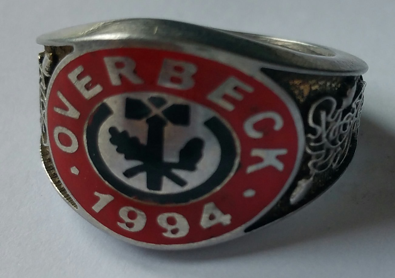

Vorweg, ich hab keine Erfahrung mit der Schmuckherstellung, was mich jedoch nicht abschreckt, mir meinen lang gehegten Wunsch zu erfüllen, meinen Ring aus Silber herzustellen.
Der Ring als solches wurde mir schon gebaut, jedoch ist das Material zu weich, so das ich mir jetzt Gedanken mache meine 3-4 Stück selbst zu bauen.
Ich hab versucht im Internet fündig zu werden, aber leider vergebens.
Wie stelle ich eine Gußform her, um die Ringe in Silber zu gießen?
Ein Rohling ohne Füllung ist vorhanden.
Ich danke euch schon einmal im voraus und hoffe, das ihr helfen könnt.
LG aus Berlin
Ovi

Willst Du den abgebildeten Ring kopieren? Kannst Du ein Bild des Rohlings zeigen?
Vermutlich ist eine Gummiform erstellt worden in die das Wachs unter Druck gespritzt wird und dann das Wachs in gipshaltiger Mineralmasse eingebettet wird um nach dem Ausbrennen und Glühen der Form das flüssige Metall unter Druck oder mit Schleuderkraft eingegossen wird.
Und alle diese Vorrichtungen willst Du Dir jetzt selbst anschaffen, bloß weil Silber Dir zu weich ist?

Hallo Heinrich,
der Ring in seiner jetzigen Form ist zu weich (ist so, als wenn man nen Ring aus Lötzinn baut), deshalb möchte ich ihn gern in Silber haben.
Den Rohling habe ich nicht hier, könnte ich aber bekommen.
Klingt umfangreich, was man dafür benötigt.

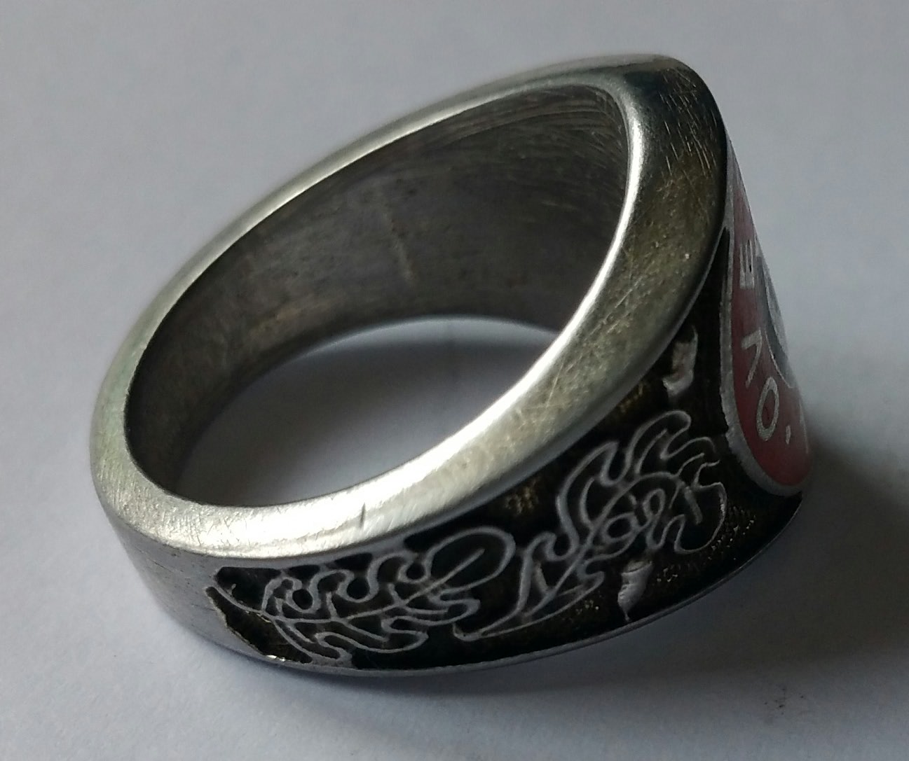

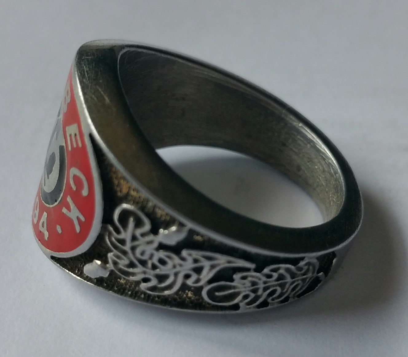

Wenn Du einen guten Rohling bekommst oder aus dem abgebildeten einen solchen durch entfernen der Lackeinträge machst, dann kannst Du es machen wie ein Profi: schicke den dann an eine Lohngiesserei und lasse den ein paar Mal giessen.
Dann hast Du noch genug Arbeit beim versäubern der Gussrohlinge. Dafür brauchst Du dann aber nur Säge, Feilen und Schleifpapier. Zum polieren dann einen Polierstahl.
