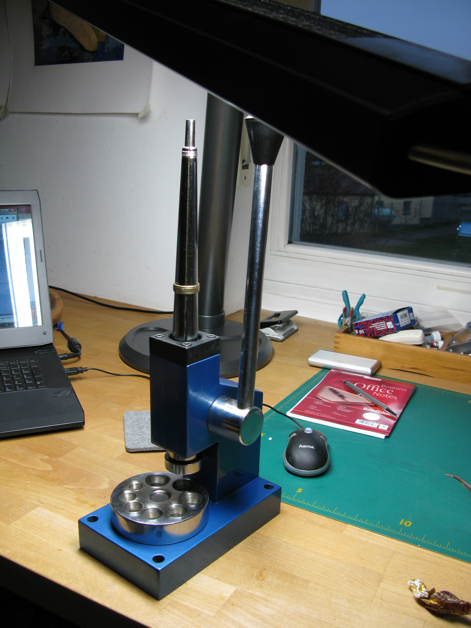

ich habe mir eine Ringweitenänderungsmaschine gekauft:
http://www.zujeddeloh.de/produ…_1738.html

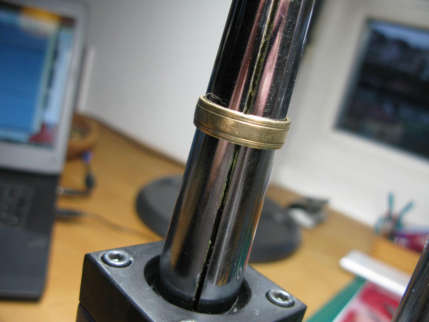

Nun habe ich einen Herren-Ehering um ca 2 Größen zu erweitern.
Der Ring ist relativ dünn und nur aus 333er
Die erste Größe ging recht flott.
Die 2. Größe ist nicht mehr so leicht, ich befürchte der Ring würde reissen.
Meine Frage: sollt man hier zwischenglühen? wieviele Schritte würde so ein Ring vertragen, bevor er reisst?
Habt Ihr einige Tips zum Umgnag mit einem solchen Gerät?
Für 104 Euro finde ich das gerät übrigens erstaunlich günstig und dennoch klasse verarbeitet

8 Karat Gold ist heikler als die höherwertigen Legierungen. Ich würde zwischenglühen aber vorher in Borax einpacken zum glühen.

Sparversion: Selber in einen Delrin-Block reinfräsen. Obwohl das Kaufprodukt ist schon eh günstig.
Ich habe die gleiche Ringmaschine für Mobil, denn sie ist etwas leichter als die normalen. Taugt schon, allerdings schraubt sich ständig alles locker.
Die Gesenkplatte find ich halt Sch..... Die hab ich gegen die von meiner "besseren" ausgetauscht.

Glückwunsch zu deiner Neuanschaffung, sieht ja ganz in Ordnung aus.
Ich würde sagen auf alle Fälle, 8ct Gold ist eh schon hart genug, da hilft
Glühen immer.
Der Messingambos ist schon eine feine Sache, besonders für so wenig Geld.
geht um 2 Umfangsnummern?
wenn man sicher ist, daß der Ring noch nie zuvor ohne Glühen größergemacht wurde, würde ich persönlich nicht glühen wegen 2 Nr.
aber etwas sicherer ist es mit Glühen schon
gehts denn um einen glatten oder gemusterten?
rötlich blaß oder eher messingfarben gelblich?
(fugenlos?)
wie kommst du darauf?
das ist eine ernstgemeinte Frage, denn grade die häufig verwendeten gelben 333er Legierungen sind alles andere als hart, auch im Vergleich zu 585 und nichtmal härter als 750
können aber, und das ist echt mies, im Laufe der Jahre durch Korrossion (Zinkverlust) übel brüchig werden
und da hilft auch kein Glühen
wenn ein mm Umfang problemlos ging, besteht eine gute Chance, auch eine 2. Nr. ziehen zu können

interessehalber: ist der Spreizdorn der Maschine aus Stahl oder Messing?
also das segmentierte Teil meine ich, magnetisch oder nicht?

ja es geht um 2 Umfangsnummern
er wurde bisher noch nicht geweitet
er hat 2 zierrilen, siehe Foto
ehr Messingfarben würde ich sagen
ja er ist ca. 50 Jahre alt (zinkverlust)
zinnblock als unterlage finde ich eine gute idee.. werde ich gerne ausprobieren
das segmentierte aussenteil ist verchromt, ich weiss nicht ob es magnetisch ist, müsste ich ja ausseinandermontieren.
der innere spreizdorn ist jedenfalls stark magnetisch

wenn das Zink weg ist, hilft auch kein Glühen
ich hab vorhin testweise mal einen gelben Industrietrauring aus dem Altgold gedehnt: ohne glühen von 58 auf 68
dann hab ich ihn immer noch heile in die Altgoldkiste zurückgetan
zu oft glühen bringt ja sogar nachteile: Vergrößerung der Kristalle
wer ganz ganz sicher sein will, glüht halt
(schön mit Borsäure oder Lötmittel einpacken, damit die Oxidation begrenzt wird)
verchromt deutet ja auf Stahl
die etwas teureren bei Jedde sind Messing vernickelt(?), was ich allerdings nicht unbedingt optimal finde
hatte mir mal den Ersatzdorn zugelegt in der irrigen Annahme, er könnte auf meine alte deutshce Maschine passen, aber der innere Dorn hat extrem andere Maße
