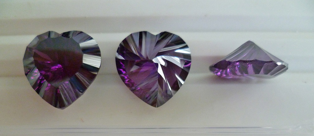

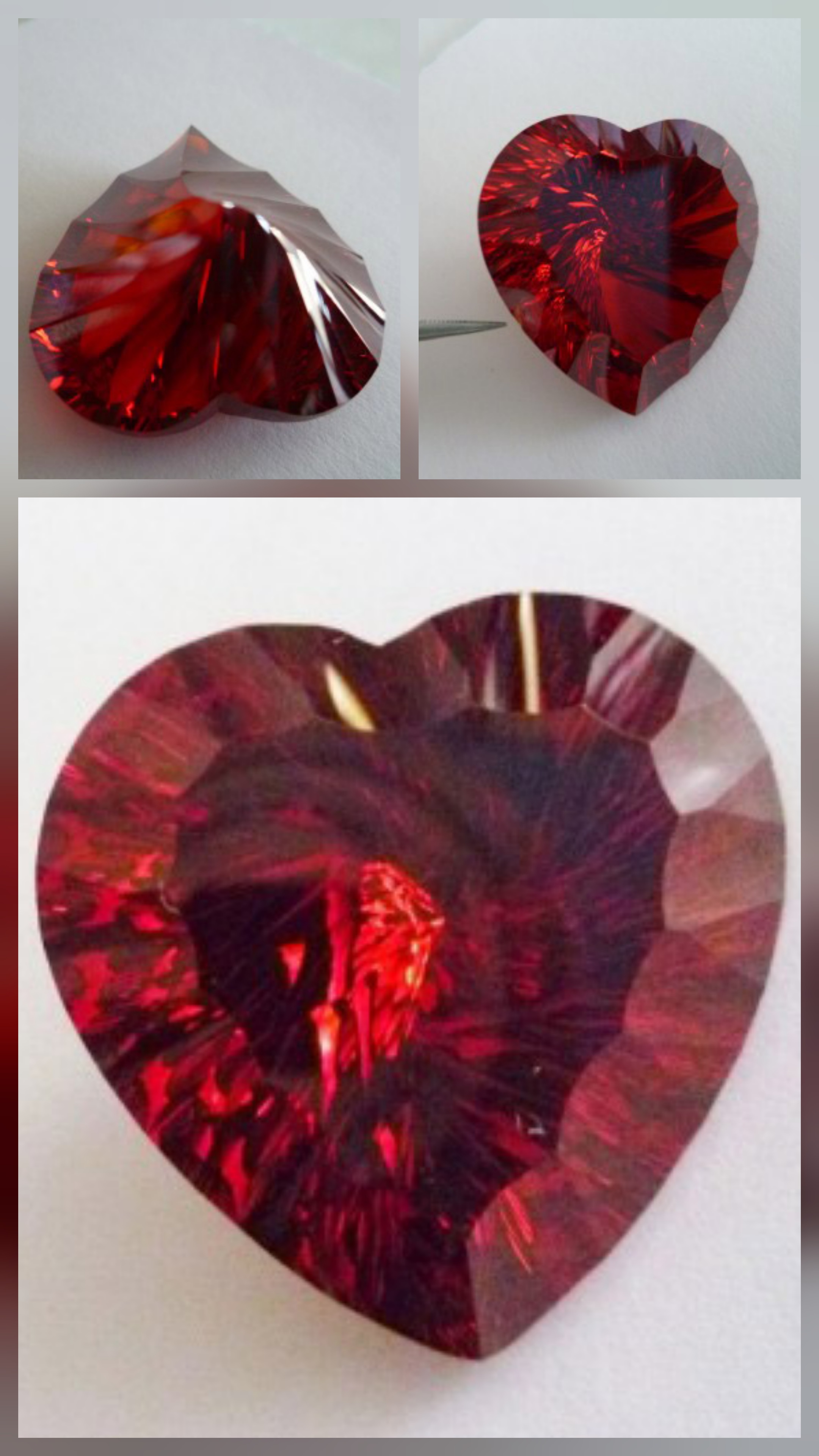

Und hier ein paar Concave Cuts zum Ansporn.
Dies Herz in Zirconia rot war früher Eye Catcher in unsrer Werbung in der FZ Zeitschrift.

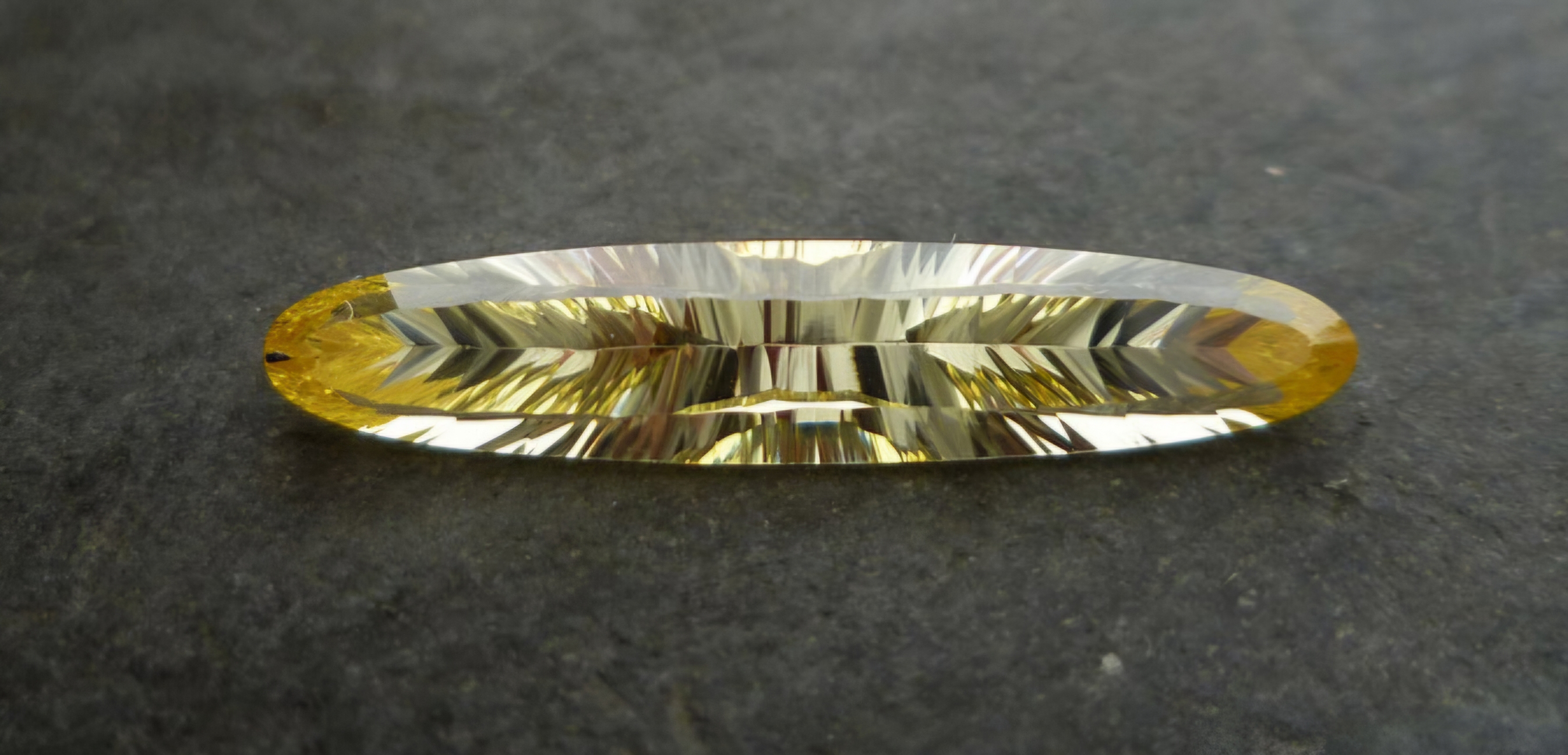

Dann noch ein langes oval Concave Cut Citrin.
Und dann nochmal Zirconia amethystfarben Herz konkav; wir nannten diesen Schliff Flash Cut.
Herz Concave Cut CZ rot
Dateiname: 20260222_150606.jpg
Dateigröße: 721.75 KB
Titel: Herz Concave Cut CZ rot
Heruntergeladen: 303
Citrin
Dateiname: oval_Concave_Cut.JPG
Dateigröße: 1.31 MB
Titel: Citrin
Heruntergeladen: 329
Citrin
Dateiname: Schliffbeispiel_Herz … _Cut.JPG
Dateigröße: 87.98 KB
Heruntergeladen: 280

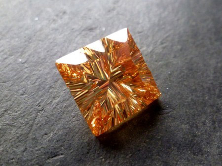

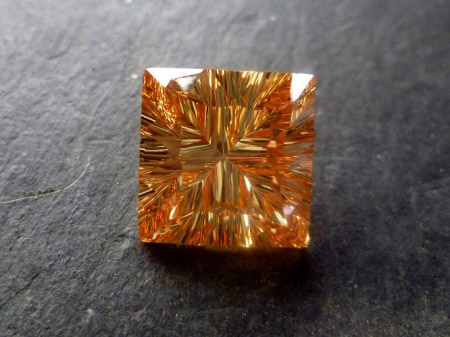

Im Foto seht ihr Zirkonia champagner Carre Flash Cut 12x12mm.
Der Concave Cut sieht auch im Carre rassig aus., findet ihr nicht auch?
Schleifen konkaver Schliffe - Concave Cut
Dateiname: Zirkonia_champagner_ … 12mm.JPG
Dateigröße: 46 KB
Heruntergeladen: 257
Dateiname: Zirkonia_champagner_ … 2mm_.JPG
Dateigröße: 47.06 KB
Heruntergeladen: 285
