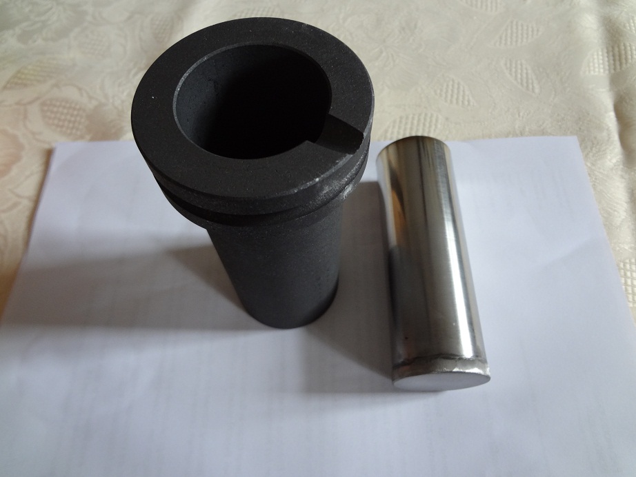

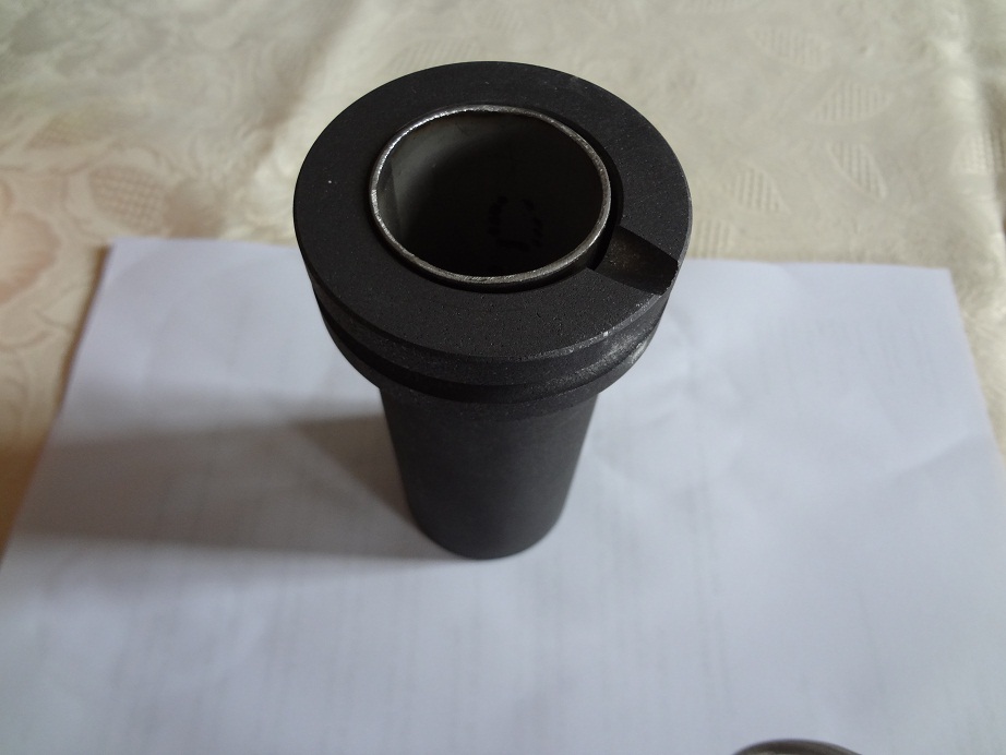

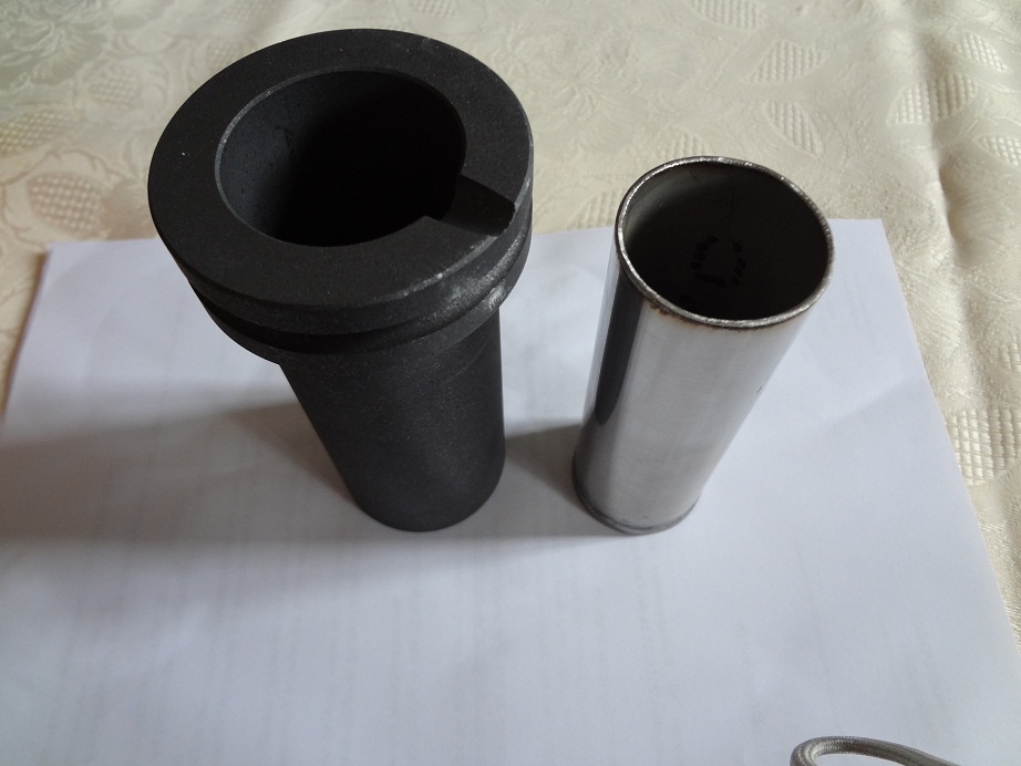

So ihr Lieben
Auf Worte sollten immer Taten folgen. Gesagt getan. Den Einsatz hab ich in V2A fertigen lassen. Material hab ich bei Ebay gekauft und schweißen lassen in ner Metallbude um die Ecke.
Material 20€ und Schweißen 10€ (Werte sind aufgerundet). Das entspricht dem Preis einen Grafittiegels. Sollte der Tiegel sich nicht legieren und somit halten, dann lass ich mir demnächst gleich einen Tiegel in V2A fertigen. Wird wohl so 50€ kosten.
Der Kollege hier hat leider den Hachteil das er raus rutscht. Werd einfach seitlich einen Edelstahlnagel einklemmen. Das sollte ein Gleiten verhindern. Versuch mach kluch...
Weitere Bilder nach dem Guss werden folgen

hehe
daß sich so ein Einsatztiegel fertigen läßt, hat sicher keiner angezweifelt
wieg den doch mal interessehalber, um herauszufinden, wie viel Mat. klebenbleibt

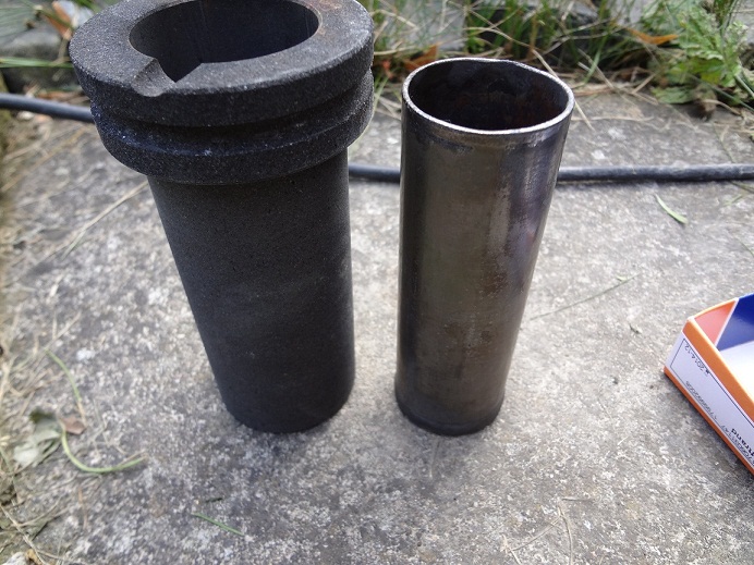

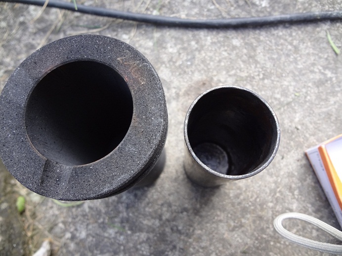

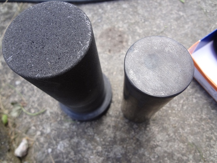

Ich wiege ihn und mach Fotos von außen und innen, vor und nach dem Guss Wenn alles Klappt geht es morgen schon los
Bevor ich es vergesse hier schonmal die Gewichtsangaben. Der Grafittiegel wiegt 216g. Der Stahltiegel wiegt 176g.
Was ist eigentlich von Titan als Tiegelmaterial zu halten???
santos
Beiträge: 49
Dabei seit: 05 / 2014
Re: Schmelzofen + Borax
Gepostet: 27.08.2014 - 12:25 Uhr  ·  #19
So hier erstmal die Gewichtsangaben.
Der Grafittiegel hat nach dem Schmelzen 113,6 g UND der V2A Tiegel ~ 174g
Der V2A Tiegel scheint noch recht brauchbar zu sein. Mit etwas Schruppen und Kratzen fallen auch die Anhaftungen innen ab. Wollte ihn jetzt aber auch nicht noch bis ganz unten Schruppen. Denke er hält einige Güsse aus.

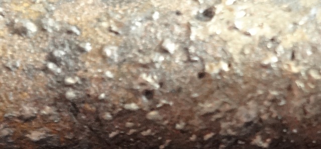

Nach meinem ersten Probeguss zeigte sich das überall auf der Oberfläche Zinnrückstände zurückgeblieben sind. Was hab ich falsch gemacht???
