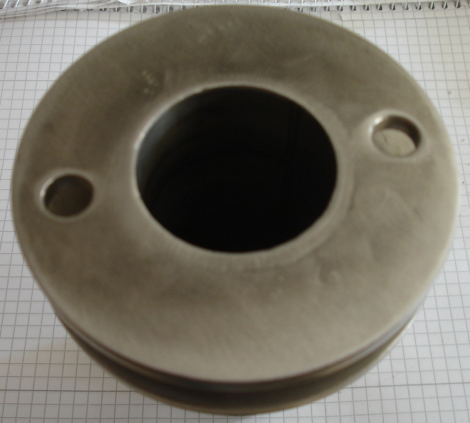

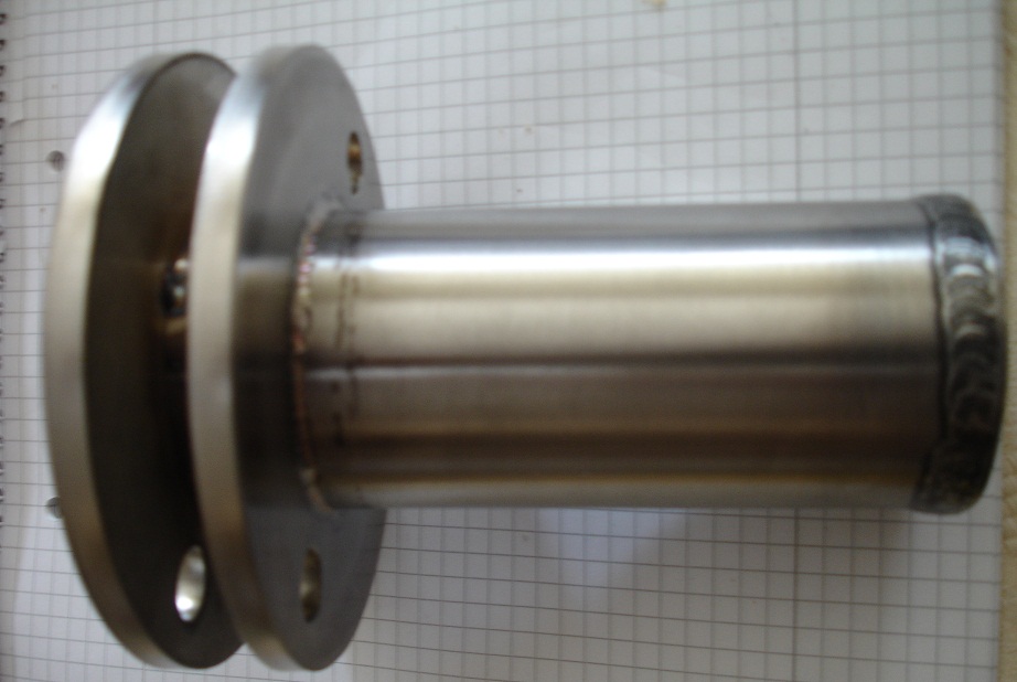

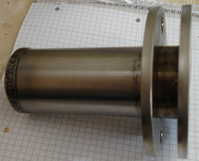

Gepostet: 06.10.2014 - 12:04 Uhr  ·  #43
Soooooooooo zarte Gemeinde der Alchemisten..
Hier der Schmelztiegel in den Maßen eines Grafittiegels(alles V2A). Einzig oben die beiden Ringe passen vom Durchmesser noch nicht. Ich muss sie noch mit der Flex auf ca 64mm reduzieren.
Kosten:
-Material 32,3€
-Schweißen 30€
_______________
Gesamt: 62,3€
Die Teile hatte ich alle bei Ebay fertig gekauft. Laut Rücksprache mit der Metallbude die die Schweißarbeiten durchgeführt hatte, würde mich die Anfertigung der Ringe auch nur pro Stück ca 5€ kosten. Ich wär also auch nicht teurer gekommen. Hätte ich vorher mal erfragen sollen. Vorallem hätte ich die Ringe dann nicht in 6mm nehmen müssen. 2mm hätten völlig ausgereicht.
Der alte Tiegel wird aber noch solange betrieben bis er durch ist. Zumindest bis Guss 30. Dann sollten auch die beiden Grafittiegel kaputt sein. Material für einen weiteren V2A Tiegel hab ich bereits liegen. Nur dieses mal alles in 4mm Wandstärke. Wird eben auch schwer das Teil. Aber bis dahin ist noch Zeit.
Ganz wichtig... NACHBAUEN!!!!!!!!

Re: Schmelzofen + Borax
Gepostet: 06.10.2014 - 12:10 Uhr  ·  #44
Schön. Ich werde es aber nicht nachbauen. Ich giesse Gold und Silber und da ist wichtig das keine Verunreinigungen reinkommen, daher bleibe ich bei meinen Tiegeln.
