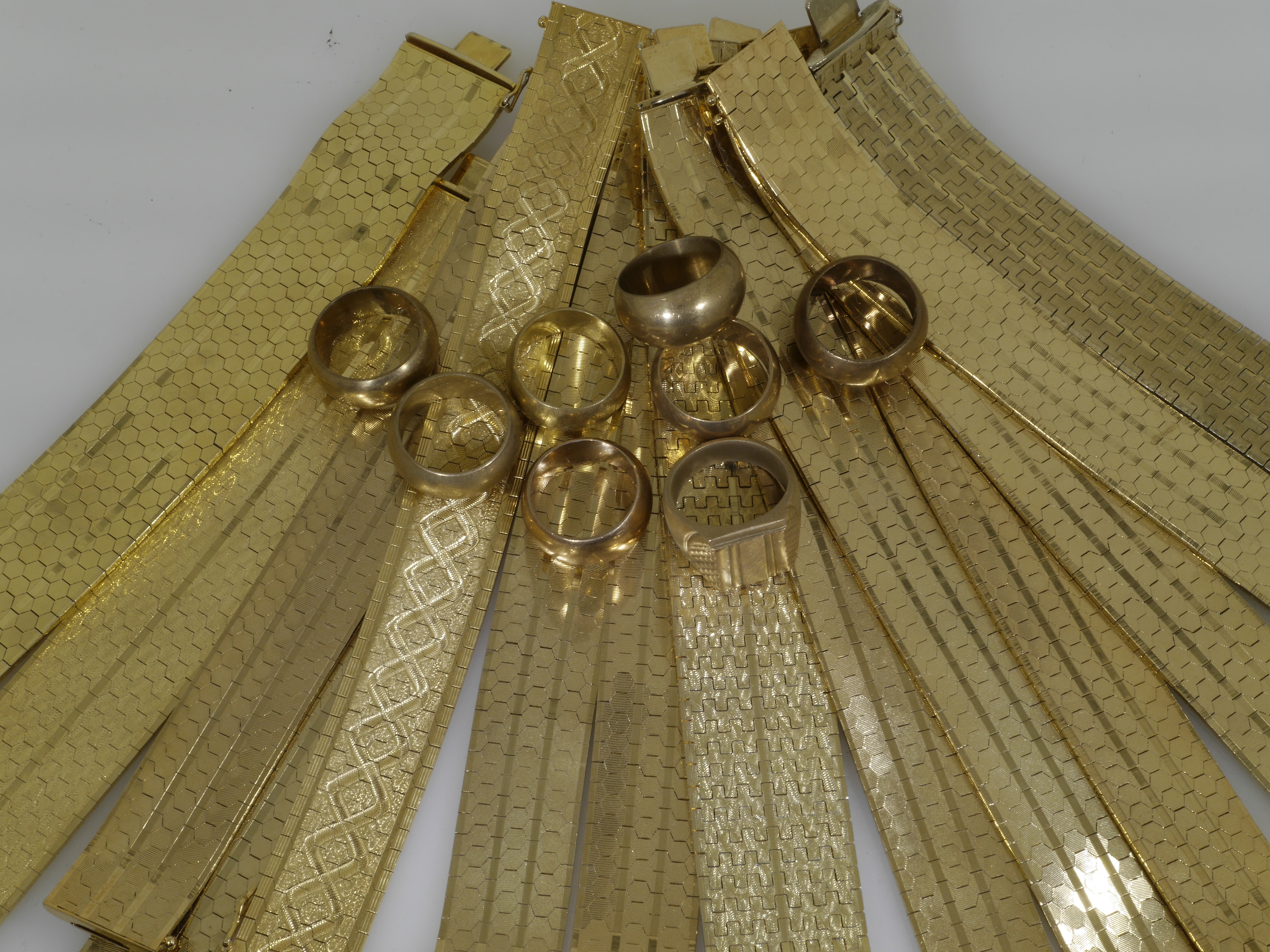

Hier meine Sammlung an inzwischen eingetrudelten Armbändern, Eheringen und sogar so ein Siegelring wie Du ihn beschreibst. Alles gestempelt und alles falsch.
Dateiname: Autobahngold.jpg
Dateigröße: 6.47 MB
Titel: Autobahngold.jpg
Heruntergeladen: 8572

Heinrich: schöne Sammlung
ich habe nur Ringe, aber kein einziges Band im Fundus
neulich bekam ich mal wieder eins zu sehen: wegen langer Tragezeit fast keine Vergoldung mehr drauf, sondern nur schäbig angelaufenes Alpacca übrig (Kupfer-Nickel)
ob das Gold ist
(nee, natürlich nicht)
und ob man da noch was mit machen kann
(ja, endlich wegschmeißen)
