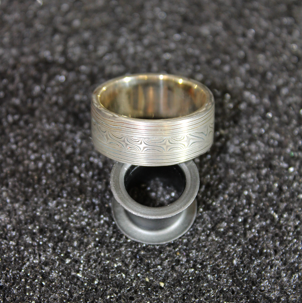

Mal was weniger Außerirdisches. Wurde auch mal wieder Zeit für was neues von mir.
Der Ring ist eine Hommage an einen alten Bekannten. Der hat mir beim Thema Mokume Gane
wirklich weiter geholfen.

Beides hinreißend schön, besonders der Ring.
Hast du das Mokume selbst geschweißt?
Re: einiges von mir
Gepostet: 19.07.2017 - 14:49 Uhr  ·  #26
Danke für den Zuspruch, freut mich wenn es gefällt.
Ja der Barren war von mir selber, der erste mit hochwertigeren Materialien der wirklich was geworden ist.
Feuerverschweißtes Feinsilber und Shakudō mit 5% Gold das ich selber legiert habe. Werde ich aber
in Zukunft nicht mehr machen, lohnt die Arbeit nicht und im Endeffekt ist nicht das raus gekommen was ich
eigentlich wollte.
War aber trotzdem eine Erfahrung.
Den Innenring hab ich nachträglich aus 585ger Gold ein gelötet.

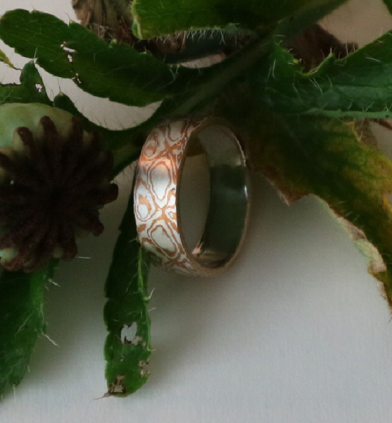

Da hab ich auch Blut und Wasser geschwitzt bis der Ring fertig war.
Etwas leichter ging da schon der Jägerzaun Ring. Da hat mich ein Ring von El Kratzbürscht inspiriert.
[attachment=1]02__.png[/attachment]

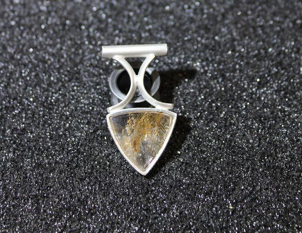

Dann hab ich die letzten Tage noch etwas anderes fertig gemacht
[attachment=0]02_.png[/attachment]

@non ferrum: bei dem selbstgeschweißten Barren, ist das echt nur Shakudo und Feinsilber? Falls ja, wie kommt es zu den 3 Farben??
Zum Ring: Innenteil "normal" gestülpt und dann aussen die 2 untordiert angesetzt?
Und er "Jägerzaun" ist mit oder ohne Nahtstelle?

Ja, Jägerzaun ist doch ein dankbares Muster, oder? Aber muss normalerweise mit Naht - was nicht schlimm ist.
Ja, nach der 3. Komponente des 3-Schichten-Rings wollte ich auch fragen, da ist noch Kupfer (???) dabei?
Und jetzt bist du auch noch unter die Fasser gegangen, Reschbeggd!!!
