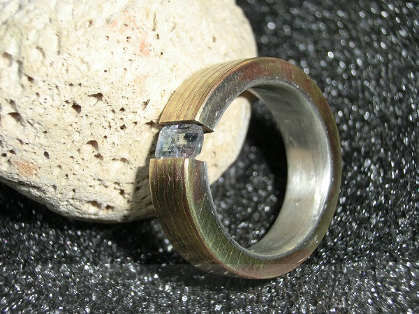

Gepostet: 21.07.2017 - 06:49 Uhr  ·  #37
Oder, auch immer wieder gerne genommen, das Steinchen ohne Fassung,
[attachment=0]016.jpg[/attachment]
Ist noch ein Ring von früher
