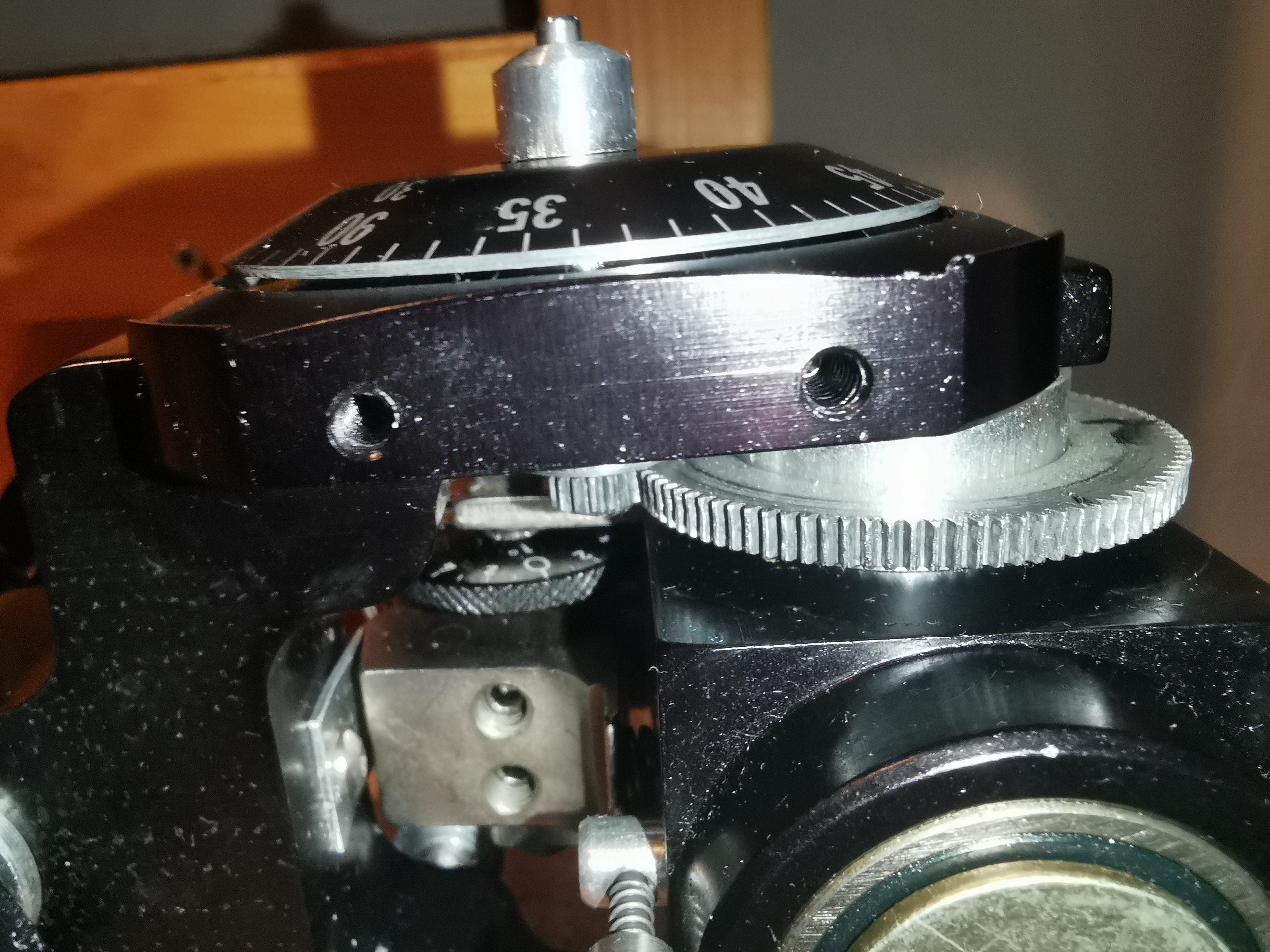

kann es sein, dass sich die gesamte "Winkelzählereinheit" seitlich verschoben hat und dadurch ein Umkehrspiel zwischen den Zahnrädern entstanden ist.
Bei meiner Ultratec V2 lefthand ist der Winkelzähler von unten mit 2 Inbusschrauben gegen die "Schwenkeinheit" kraftschlüssig geklemmt. Wenn die Inbusschrauben lose sind könnte sich der Winkelzähler schon verschieben. (Beachte beim Prüfen der Schrauben, dass du Zoll Inbusschlüssel verwendest, da Ulratec keine metrischen Schrauben verwendet und man mit dem falschen Werkzeug schnell die Sechskantlöcher rund dreht.)
Technische Probleme
Dateiname: IMG_20260414_200906.jpg
Dateigröße: 4.06 MB
Heruntergeladen: 256
Re: Technische Probleme
Gepostet: 15.04.2026 - 10:44 Uhr  ·  #7
Hallo, danke für Deinen Beitrag. Diese Idee hatte ich zunächst auch. Ich kann bei mir aber nur eine Inbusschraube finden (Zollwerkzeug habe ich). Wenn ich die löse bewegt sich leider gar nichts. Ich habe keine Ahnung wie das Ding außerdem noch befestigt ist.

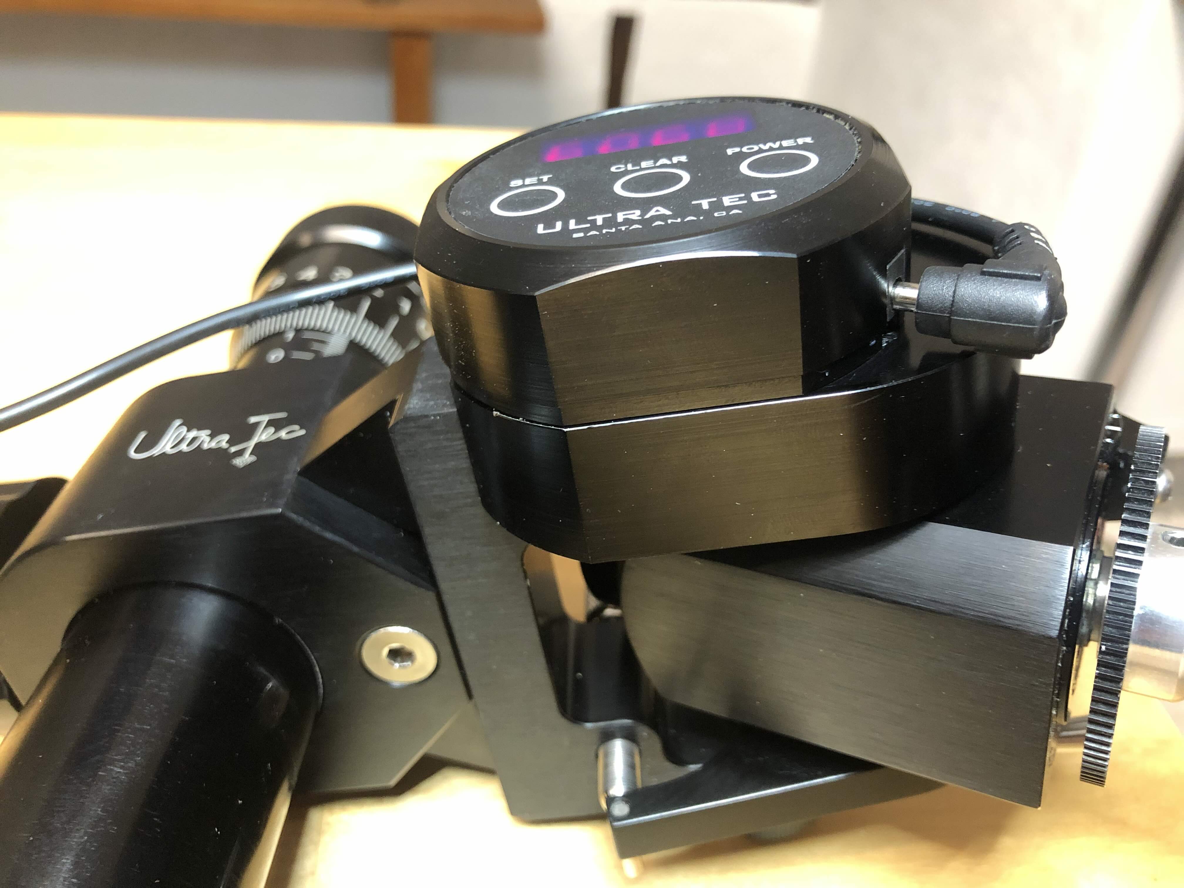

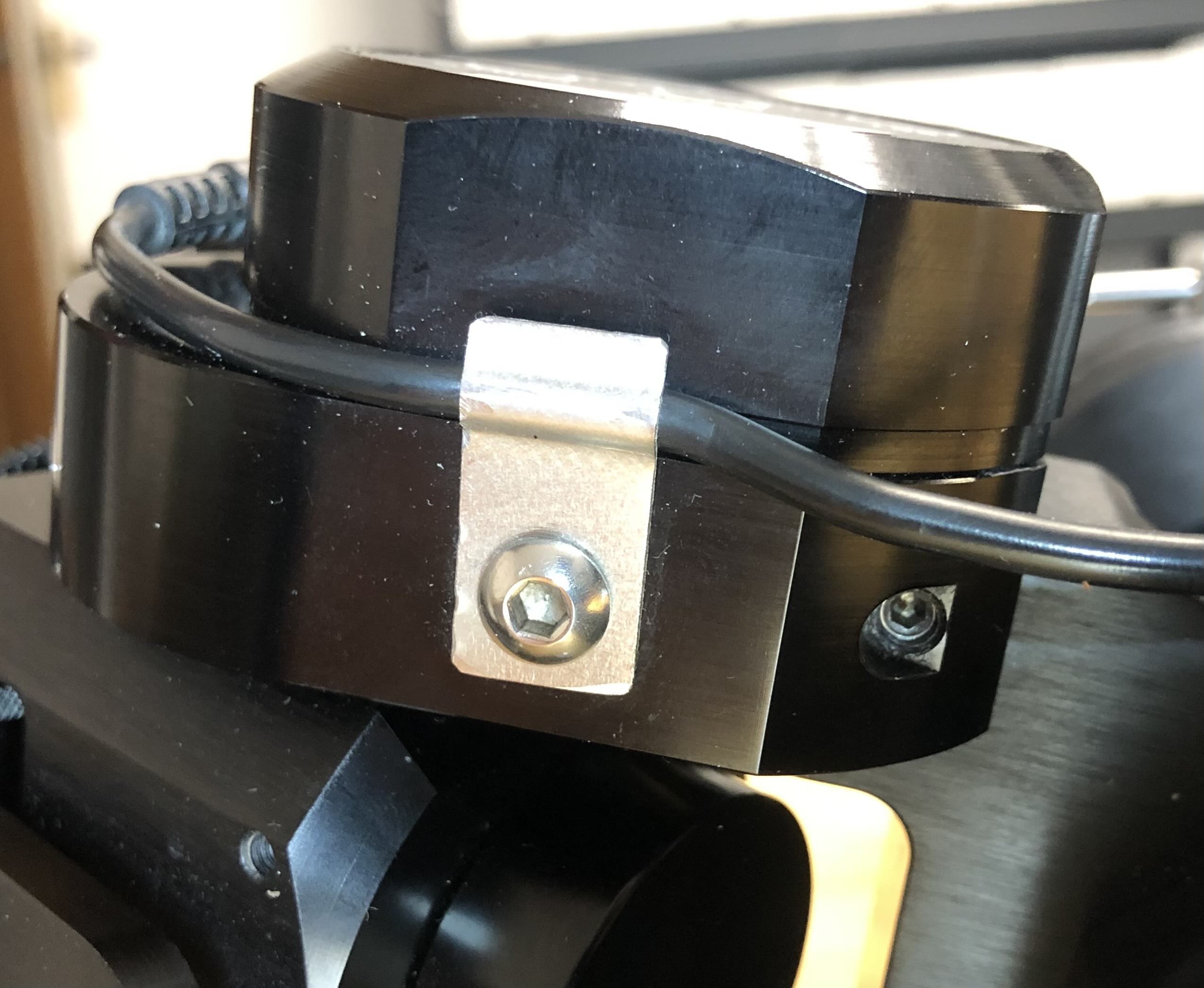

Nein, leider nicht, da gibt es keine Schrauben. Ich habe nur oben eine, aber wenn ich die löse, sitzt das Ding immer noch absolut fest.
Ich hänge mal 2 Fotos an

Juchu meine Maschine ist repariert, es war nur eine Feder gebrochen. Zum Glück gibt es einen Spezi bei mir in der Nähe.
Mußte also nicht in die USA verschiffen.
