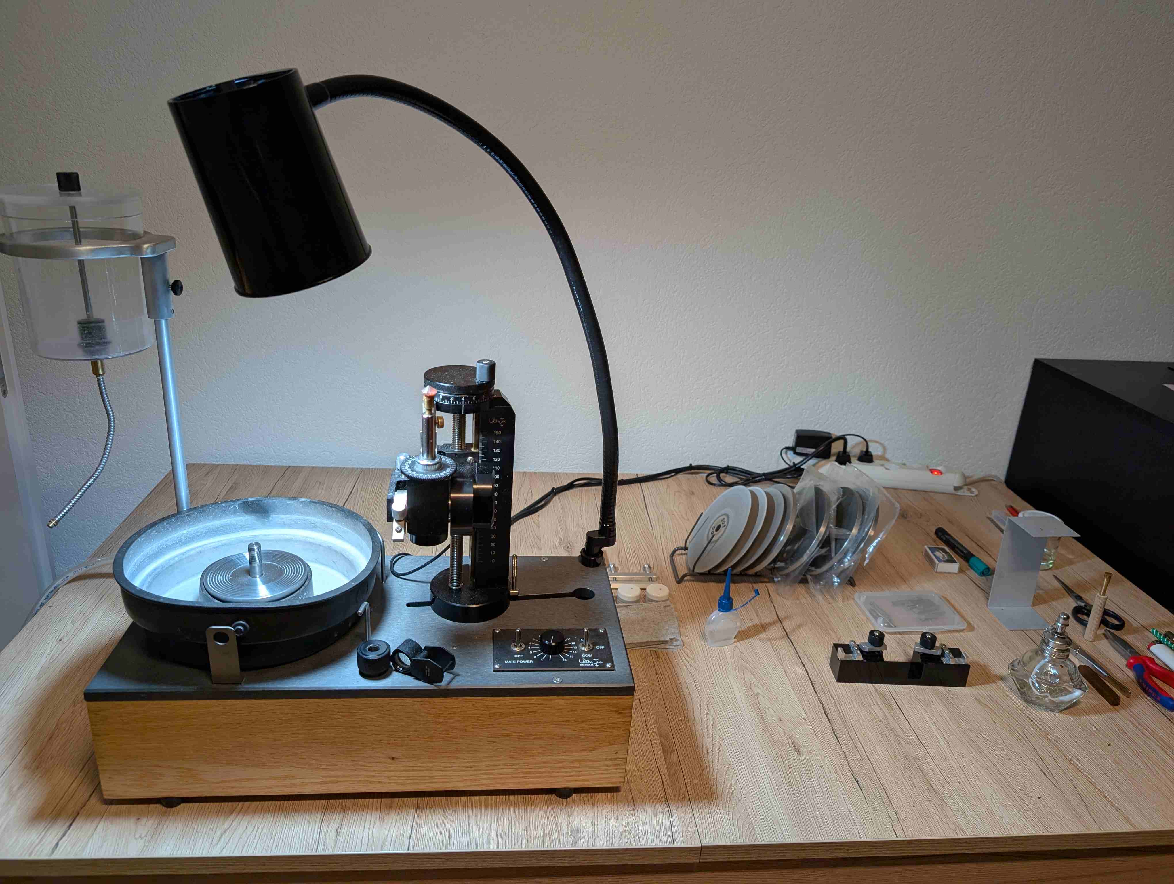

Hallo Zusammen
Mich interessiert, welche Schleifmaschinen ihr nutzt und wie Ihr euer Schleifplatz eingerichtet habt.
Ich arbeite momentan mit einer Ultra Tec V5 (Digital).
Welche Systeme nutzt ihr: Mast, Handstück oder andere?
Gibt es Marken oder Selbstbau-Lösungen, mit denen ihr besonders zufrieden seid?
Vielleicht können wir hier ja eine kleine Übersicht für verschiedene Maschinentypen zusammenstellen.

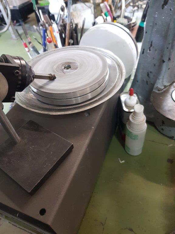

Ich habe mir mal eine kleine Vorrichtung zum Stichel schleifen angeschafft. Mit der kann ich auch mal einen beschädigten Farbstein nachschleifen und ein paar Facetten anpolieren.

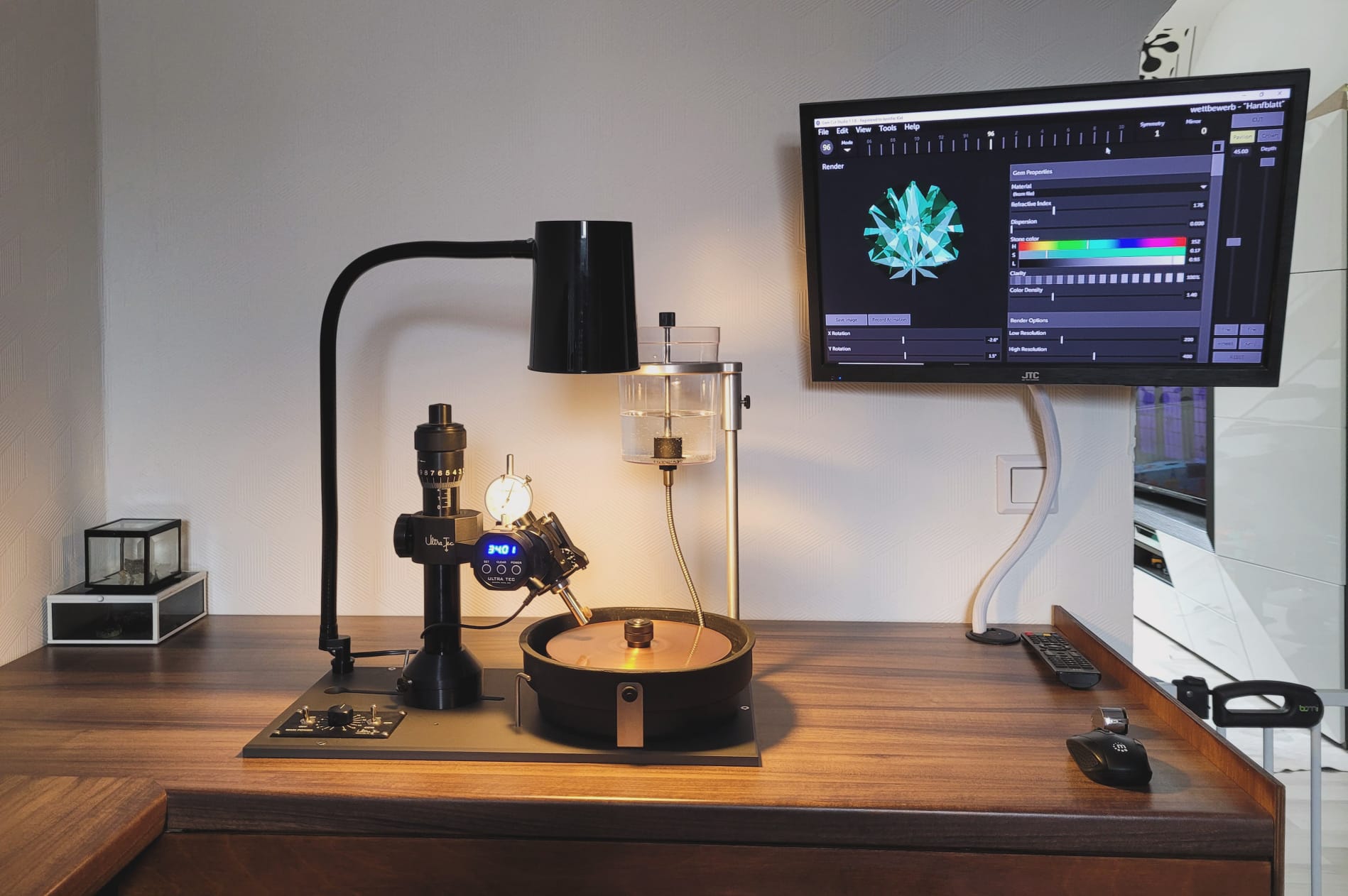

Hallo Quadrant, das nenn ich mal einen aufgeräumten Arbeitsplatz!
Ich habe den gleichen Mast, jedoch fällt mir auf, dass Du die Spritzwanne der V5 hast. Ich habe die normale der VL. Die verteilt leider gleichmäßig Wasser und Dreck unter der Wanne. Ist das bei Deiner Variante besser? Zusätzlich zur digitalen hast Du noch eine analoge Anzeige. Habe ich auch schon mal drüber nachgedacht. Aus Kostengründen bisher nicht verwirklicht. Kannst gern mal über die Vorteile berichten. Die Idee mit dem Monitor mit GCS direkt an der Maschine ist klasse.
Du hast eine Linksmastmaschine. Ich auch obwohl ich Rechtshänder bin. Bei dieser Variante kann man den Stein mit rechts auf der Scheibe mit sehr viel Gefühl führen. Es ist also keine Frage der Händigkeit welches Modell man wählt.
Es fällt mir immer wieder auf, dass die meisten Maschinen mit Rechtsmast verkauft werden. Seltsam.

Ja, keine Ahnung wie man auf rechtsmast arbeitet, ich bin Rechtshänder schleife aber mit links.
Die Messuhr ist mir wichtig, weil ich Persönlich flexibel sein möchte. Mal schleife ich mit Gehör mal Digital aber immer mit dem Zeiger der Uhr im Blick, genau arbeiten geht am Ende nur mit Lupe und Auge. Digital ist zum Winkel ermitteln sehr gut und schnell. Ich wollte den Sprizschutz so haben weil der VL steif ist und immer eine Öffnung hat. Mein Sprizschutz ist aber flacher und bei hohen Drehzahlen fliegt auch Wasser raus. Ich musste auch ein bisschen diskutieren, damit die mir die Maschine so bauen. Der Mast hätte etwas höher sein können, ich habe eine zusätzliche Konsole wenn die Steine mal größer sind. Ich habe meine Werkstatt gerne ordentlich deshalb ist alles in Schubladen. Edelsteine wollen bestimmt auch im edlen Umfeld sein.

Zitat geschrieben von Quadrant
Ich wollte den Sprizschutz so haben weil der VL steif ist und immer eine Öffnung hat. Der Mast hätte etwas höher sein können, ich habe eine zusätzliche Konsole wenn die Steine mal größer sind.
Die Wanne der VL hat eine verschiebbare Plexischeibe, damit schließt man die Öffnung. Das Problem der Wanne ist, dass das Wasser nicht ordentlich abläuft, es ist immer etwas unter der Wanne, ich muß mir da mal irgendeine Dichtung einbauen, vielleicht mit Silikon. Das mit der Höhe versteh ich bei so einer teuren Maschine nicht. 2cm mehr Mast und alles wäre gut. Wahrscheinlich wollen sie mit den Zusatzteilen noch etwas verdienen. Ich hab diese Masterhöhung von UT, nicht preiswert.
