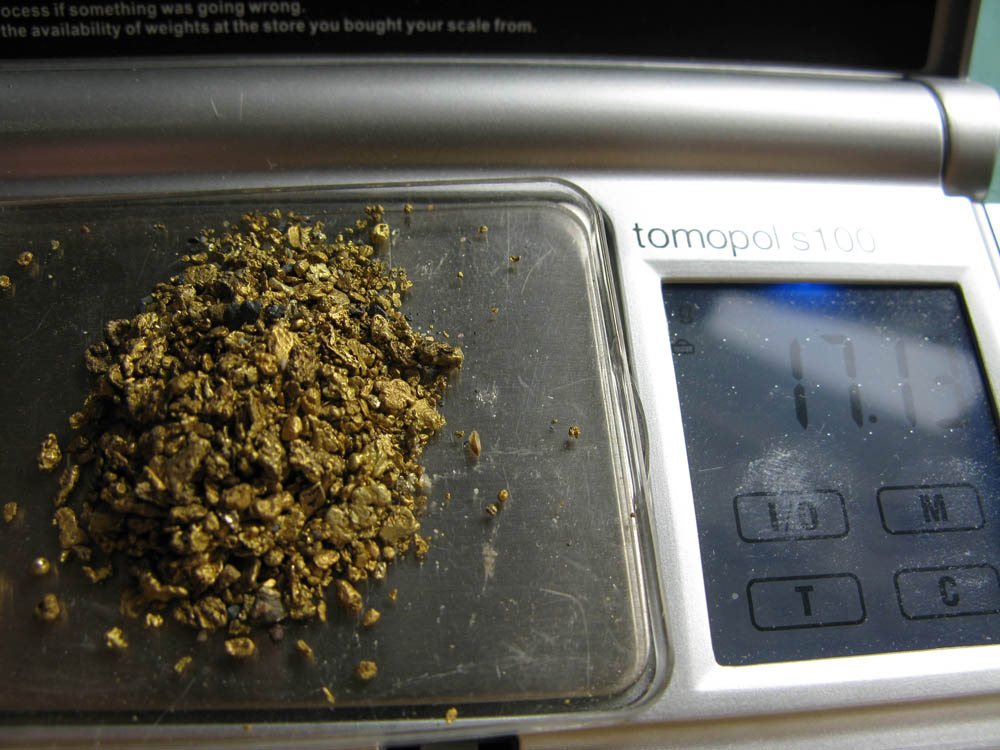

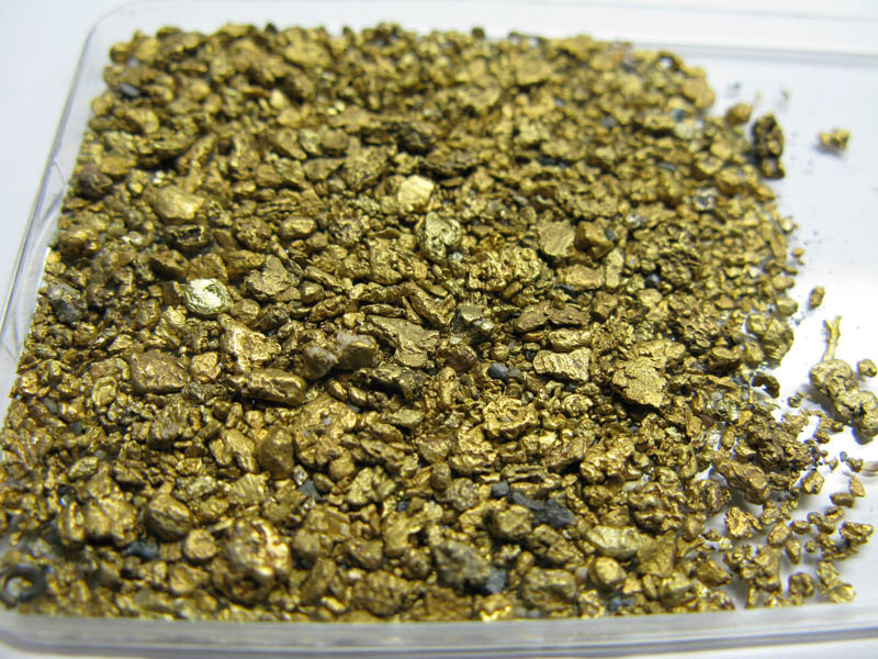

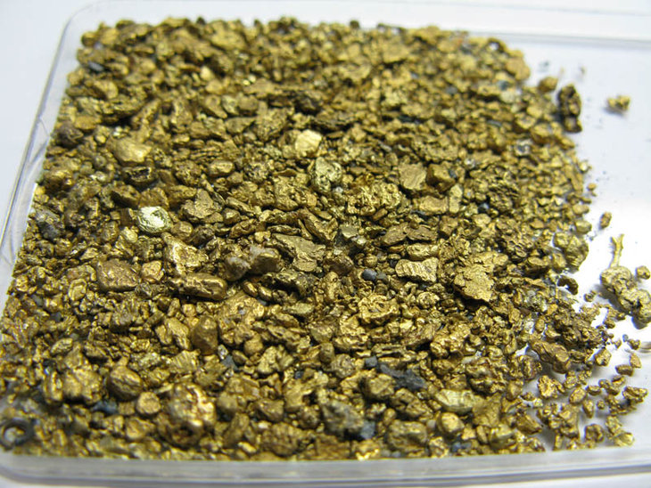

hier nochmal der "Stoff" vor dem Schmelzen.
Die dunklen Hematit und Magnetit Krümel habe ich selbstverständlich vorher ordentlich aussortiert.
Spuren davon könnten allerdings mit in die Schmelze gekommen sein... auch minimale Quarzeinschlüsse.
